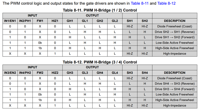

我计划使用2个 BDC 电机、通过 H 桥电路由微控制器的 PWM 输入进行控制。 可从的数据表中找到 DRV8714-Q1、我在下表中提到过、其中提到的输入状态不会清零
我想在输入 PWM 状态为低电平时将 H 桥用作低侧有源续流、当输入 PWM 状态为高电平时、电机将由半桥1的顶部 MOSFET 和半桥2的底部 MOSFET (电机正向旋转)供电。 上表展示了输入稳定的高电平/低电平时 H 桥的输出状态。
您能告诉我输入为 PWM 时的输出状态吗?
    您好、Satish、
    为此、您需要将 IN1保持在高电平、将 PWM IN2保持在高电平、如前所述、它在驱动和低侧有源续流之间:
    Keerthi
