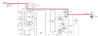

1.驱动器输入与电池断开连接、这意味着 VM 的12V 降压输出关闭且为0V。 然后将输出短接至电池。 SC 电流45A 流经 IC 体二极管。 测试完成后、他们发现 VM 短接至 GND。 您能解释一下这个现象吗? 客户认为过流应导致开路而不是短路。

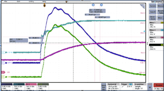

2.与电池连接的驱动器输入,所以用于 VM 的12V 降压大约是12.5V。 然后将输出短接至电池。 SC 电流超过 IC 限制(如您所述、8A 2us)时为26.8A、但测试后的运行波形是正常的。 您能解释一下这个现象吗? 未来是否有任何损坏风险? 如果是、故障模式是什么? VM 是否会缩短到 GND?(我们很关心这种情况、因为它会影响使用相同12V 降压电源的另一个功能)

    [quote userid="519247" url="~/support/motor-drivers-group/motor-drivers/f/motor-drivers-forum/1495083/drv8889-q1-short-to-gnd-test 驱动器输入与电池断开连接、这意味着 VM 的12V 降压输出关闭且为0V。 然后将输出短接至电池。 SC 电流45A 流经 IC 体二极管。 测试完成后、他们发现 VM 短接至 GND。 您能解释一下这个现象吗? 客户认为过流应导致断路而不是短路。
    该测试中使用的12V 降压电源来自 VBAT 32V。 当 VM = 0V 时、电容器完全放电。 STB 电流采用一条通过体二极管连接到 VM 的极低阻抗路径。 45A 的 SC 电流明显很大、会导致芯片上的金属熔化、短路其路径中的所有元件(包括 VM 至 GND)。 有时、键合线可能会熔断、从而导致断路。 因此两者都是可能的。 我们无法预测 SC 损坏的一致行为。
    [引述 userid="519247" url="~/support/motor-drivers-group/motor-drivers/f/motor-drivers-forum/1495083/drv8889-q1-short-to-gnd-test。]2. 与电池连接的驱动器输入、用于 VM 的12V 降压转换器大约为12.5V。 然后将输出短接至电池。 SC 电流超过 IC 限制(如您所述、8A 2us)时为26.8A、但测试后的运行波形是正常的。 您能解释一下这个现象吗? 未来是否有任何损坏风险? 如果是、故障模式是什么? VM 是否会缩短至 GND?(我们很关心这种情况、因为它会影响使用相同12V 降压电源的另一个函数)
    这也是电流过大。 体二极管可承受 I Continuous 和 I peak 正向电流、这与该器件的输出 FET 能力相同。 ~它可以在< 1 μ s 1 μs 的情况下承受更高的峰值< 8A (极端情况) 、但我们无法保证器件能够承受26.8A SC 电流。 故障模式可以与前一种情况 VM = 0相同。 该引脚可能会开路或短路、因为芯片上的金属熔化。 谢谢你。

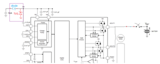

    如果 Valeo 在 ECAP 和 VM 之间添加一个二极管、即使他们知道这将导致运行中出现高压尖峰、也是如此。 但他们是否可以添加一个 TVS (例如 Vrm=16V)来钳制峰值(例如低于22~24V)、、以便它们可以通过 STB 测试并同时保持正常运行。 在这种情况下、8889是否可以正常工作?
    张晓伟
    尊敬的 Xiaowi:
    如果 使用16V TVS 进行该连接、STB 期间 VM 将为16V、OUTx 将为 VBAT = 32V。这将超出 OUTx 的绝对最大电压并在 STB 期间损坏器件。
    此致、Murugavel
