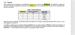

大家好!
我现在使用 DRV8308开发一个电机控制电路。
数据表的第7.3.7节有如下说明。
如果 BRKMOD=0、则输出为三态、从而导致电机滑行。如果 BRKMOD = 1、则所有低侧 FET 都导通、从而导致电机制动。
在以下条件下、如果使能设置为非活动状态、则电机输出将为三态、并导致滑行。
制动引脚=低电平
BRKPOL= 0
BRKMOD= 0
此时的滑行状态是否正确、就像电机旋转且电源关闭、导致电机惯性旋转然后停止时一样?
在我的电路中、当我将 ENABLE 设置为非活动状态时、电机将停止、就像施加了制动一样。
这是正确的行为吗?

    在您提到的配置中、制动被禁用并滑行停止条件。
    电机将因惯性而旋转。
    关于您的观察、任一电机都具有低惯性、 您能否探测相电流以确认是否存在再循环电流? 如果是、则制动器接通。

    >关于您观察到的情况,电机是否存在低惯性,您能否探测相电流以确认是否存在再循环电流?
    请告诉我应该如何在实际器件上观察相电流。

    输出相电流可通过电流探头进行监测。
