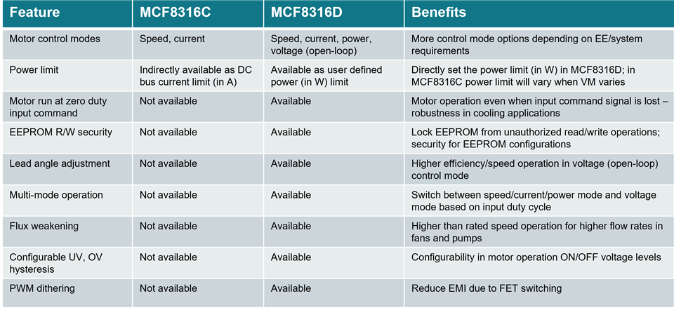

您能否分享 MCF8316版本 C 和 D 之间有哪些差异?
谢谢你
    您好、Kaiyu Lin
    请注意以下简要差异、
    谢谢、此致
    Venkatadri S.
