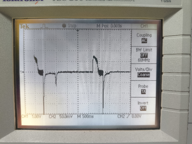

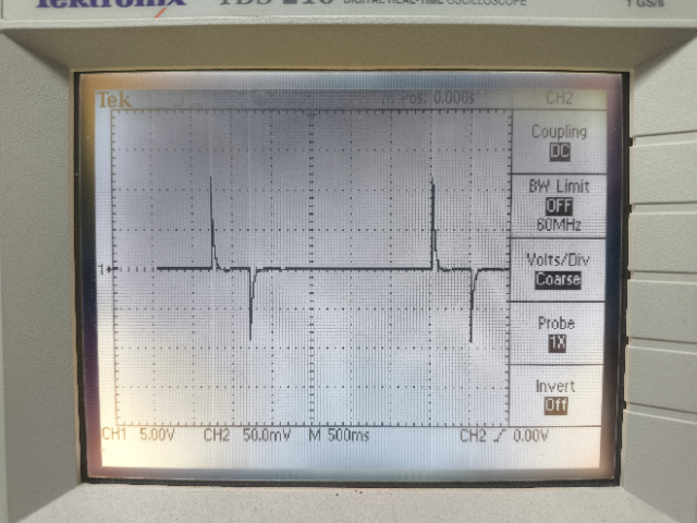

大家好、我们定制 PCB 上出现 GVDD_UV_FAULT 错误;EVM 套件上的配置已经正常使用。 通过 I2C 进行速度控制。 我们配置了 GVDD_UV_MODE = 1进行重试。
1) Qg 的 Vgs = 10.8nC、Vgs 阈值= 2.5V、 导通 tr = 3.3ns、tf = 6.6ns。
2) R GATE = 20 Ω
3) PWM 配置为25KHz。
4) PCB 上的 CGVdd = 10uF、Cbootstrap = 1uF (因此根据计算、这些值应该足够、Cbootstrap > 14nF、CGVdd > 140nF、从而使 Vgvdd 降低10%)。
5) SPEED/WAKE 引脚通过10K 上拉连接至 AVDD、DRVOFF 通过10K 下拉连接至 GND、未连接引脚制动(但通过 BRAKE_INPUT=2h 覆盖)。
在 GVDD 上的信号下方找到:
并且低于自举电容器上的信号、这个电容器未达到 VGS 阈值、并有一个可怕的负尖峰:
显然、电机不移动、没有电流流过 Rsense。 没有报告其他可能是原因的错误?
    尊敬的 Rafael:
    CBST 和 CGVDD 值正常。
    您是否也可以验证电荷泵电压和 CP 电容器?
    此外、请分享原理图。
    谢谢、此致
    Venkatadri S.
    HI Venkatadri、当不提供速度补偿时、CPH=14.18V 时的值、CPL=13.5V;当施加通过 I2C 的速度时、CPH 降至 GVDD。 请查看下面的原理图和配置数组。
    每个 PCB 有两个 MCF8329A。 顺便说一下、发送 I2C 速度命令进行几个小时的测试后、一个已经没电了。
    配置数组:
    在设计和 PCB 上找到问题、然后解决了、谢谢。
