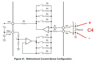

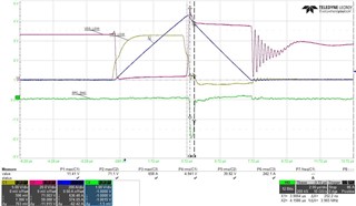

团队、
在下面的波形中、SPx - SNx 低至-2V、时间周期约为252nS。 是否会损坏 SNx 和 SPx 引脚?
C4:SPC-SNC
300nS/400nS 是否有瞬态规格可供参考?
Brian

    谢谢 Joseph。
    1. C4探头在 SPx 和 SNX 引脚之间测量。 它应该与您提到的内容相同。 SPx 到 GND、对吗?
    2、SNx 和 SPx 的瞬态电压规格为+/-5V、规定的瞬态电压为200nS。 250nS 是否有瞬态电压规格?
    客户希望了解更具体的规格并准确地了解它是否是造成器件损坏的真正根本原因? 请帮助解决此问题。 谢谢。

    您好、Brian、
    使用示波器进行测量时、请确保使用尖端和接地筒方法进行探测。
    如果在探头尖端使用更长的接地电缆、这将导致电感环路更高、并大大降低您看到的电压。 我认为这是正在发生的事情。 如果使用小尖端和接地筒方法、我想再次看到波形。 我认为负尖峰实际上比您看到的要低得多。
    我还想比较所使用的两个不同 IDRIVE 设置的示波器截图。 使用较低的 IDRIVE 设置时、SP-SN 上的负尖峰应更低。
    请检查此项、我们可以继续调试。
    谢谢您、
    Joseph
    如果可能、请发送您的探头设置的图片、这样可以清除我对探头尖端的想法。
    谢谢您、
    Joseph
