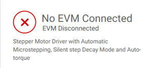

我尝试使用 DRV8461EVM 评估器件 DRV8461。 我正在使用 GUI 的本地安装。 我按照相关步骤进行了连接(uUSB 连接 PC、24V 连接到 J12)。 但没有在 GUI 中建立连接。
以下 LED 亮起:D2、D5 (绿色)和 D4 (红色)
但 D6没有像应该那样闪烁。
您能帮帮吗?

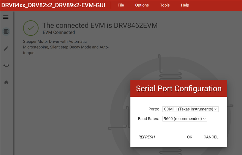

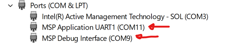

    请参阅 此论坛中的该[常见问题解答]。    如果尚未安装 TI MSP430 FET 驱动程序、请务必安装。 EVM 用户指南中也提到了这一点。 如果 MSP430 FET 驱动程序安装正确、Windows 设备管理器将枚举端口、如下所示。 计算机中的 COMxx 可能不同。 MSP Application UART1 (COMxx)是用于与 EVM 硬件通信的端口、请参阅第二个代码片段。 我假设您使用的是 GUI 版本1.0.3。
    [引述 userid="469363" url="~/support/motor-drivers-group/motor-drivers/f/motor-drivers-forum/1512619/drv8461evm-can-t-connect-to-evm-using-drv84xx_drv82x2_drc89x2-evm-gui
    但 D6没有像应该那样闪烁。
    [/报价]
    请务必按照 EVM 用户指南的附录 A 检查所有跳线。
    LED 指示电源轨正常。 但 D6未闪烁表示存在问题。 在 J27处于 RST 位置的情况下尝试按下按钮 S1。 如果 D6没有闪烁、仍然可以尝试进行固件更新。 假设已安装并正确枚举 MSP430 FET 驱动程序、以下步骤将使用 GUI 对 EVM 及其固件进行编程。 使用"文件">"编程设备"菜单。 这会将固件下载到微控制器。 红色 LED D1将指示编程状态。 编程完成后、D6应闪烁、您应该能够进行连接。 请尝试以下操作、并告诉我们具体情况。 谢谢你。
