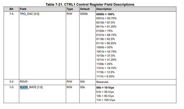

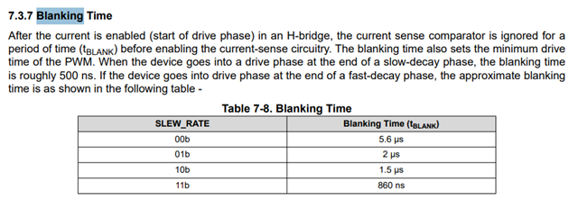

尊敬的专家:
您能告诉我 SLEW_RATE 电阻器设置的定义吗?
根据数据表、SLEW_RATE 值与表7-8中的消隐时间相关 、但 SLEW_RATE 由电阻器映射中的 V/us 表示(表7-21)。
您能告诉我应该 参考哪个值(表7-8或表7-21)吗?
Yusuke
    尊敬的  Yusuuuke-san:
    感谢您的提问。 tblank 是在检查电流之前忽略电流检测比较器的时间。  消隐时间还设定了 PWM 的最小驱动时间。  压摆率还控制输出电压的下降时间。 或者换句话说、压摆率决定了驱动器改变输出端电压的速度。
    SLEW_RATE 位控制快速衰减模式下的压摆率和 tblank 时间。  如果您将 SLEW_RATE 位设置为00b、则在 快速衰减模式下、压摆率将为10V/us、时间为5.6us tblank 时间
    如果您有任何其他问题、敬请告知。
    Mojtaba.
    尊敬的 Mojtaba:
    感谢您的回答。
    只是要确保、压摆率表示 FET 驱动器栅极电压的压摆率、对吧?
    Yusuke

    一定要确保、压摆率表示 FET 驱动器栅极电压的压摆率、对吧?  [/报价]
    压摆率显示了每 us 输出电压的变化。 它显示了开关期间输出电压转换的速度。 DRV8889在内部控制栅极驱动器、以实现所需的上升和下降时间。

    尊敬的 Mojtaba:
    感谢您的再次付款。
    我的理解是、当压摆率增加时、消隐时间设置为重新写入同一寄存器、因为如果未设置为短路、消隐时间会对运行造成危险。 这种理解是否正确?
    Yusuke
    尊敬的  Yusuuuke-san:
    正确。 要实现更高的压摆率、需要设置更短的消隐时间。
    Mojtaba.

    [引述 userid="640191" url="~/support/motor-drivers-group/motor-drivers/f/motor-drivers-forum/1504892/drv8899-q1-slew-rate-setting/5783165 #5783165"]SLEW_RATE 位在快速衰减模式下控制转换率和 tblank 时间。  如果您将 SLEW_RATE 位设置为00b、则在 快速衰减模式下、压摆率将为10V/us、时间为5.6us tblank 时间
    在慢速衰减模式下使用时、消隐时间是500ns 固定值吗?
    Yusuke
    尊敬的  Yusuuuke-san:
    是的、在慢速衰减模式下、消隐时间是固定的、大约500ns。
    Mojtaba.

    感谢您的支持!
    如果消隐时间固定为500ns、我是否认为在慢速衰减模式下无法更改压摆率? 或者、这是否意味着消隐时间保持不变、但压摆率可以改变?
    Yusuke
    尊敬的  Yusuuuke-san:
    感谢您的提问、
    如果消隐时间固定为500ns、我是否正确地认为在慢速衰减模式下无法更改压摆率? 或者、这是否意味着消隐时间保持不变、但压摆率可以更改?
    可以在所有衰减模式下修改输出压摆率。 但是、对于慢速衰减模式、消隐时间固定为500ns、可以在不同的值下设置为快速衰减模式。
