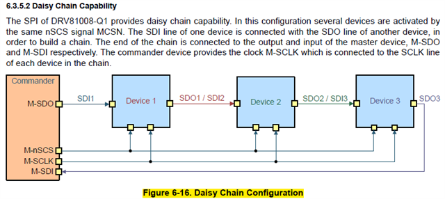

器件型号:DRV81008-Q1
您好团队:
正如 DRV81008支持 SPI 菊花链的 DS 中所述、我们是否需要配置任何寄存器来启用或控制该功能?
