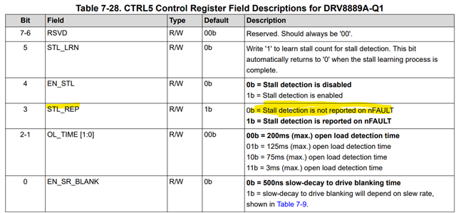

    您好、Monica、
    感谢您提供最新信息。 DRV8889失速检测在变速下不起作用。 这是为了避免在电机加速时错误报告失速、
    可以使用外部 MCU 进行失速检测。 为此、 MCU 将根据需要对 CTRL7寄存器进行采样、并在 MCU 本身中执行失速检测。  STEL_REP 应设为0、并将失速阈值设为0、以避免内部失速检测。
    如果您有任何其他问题、敬请告知。
    Mojtaba.
