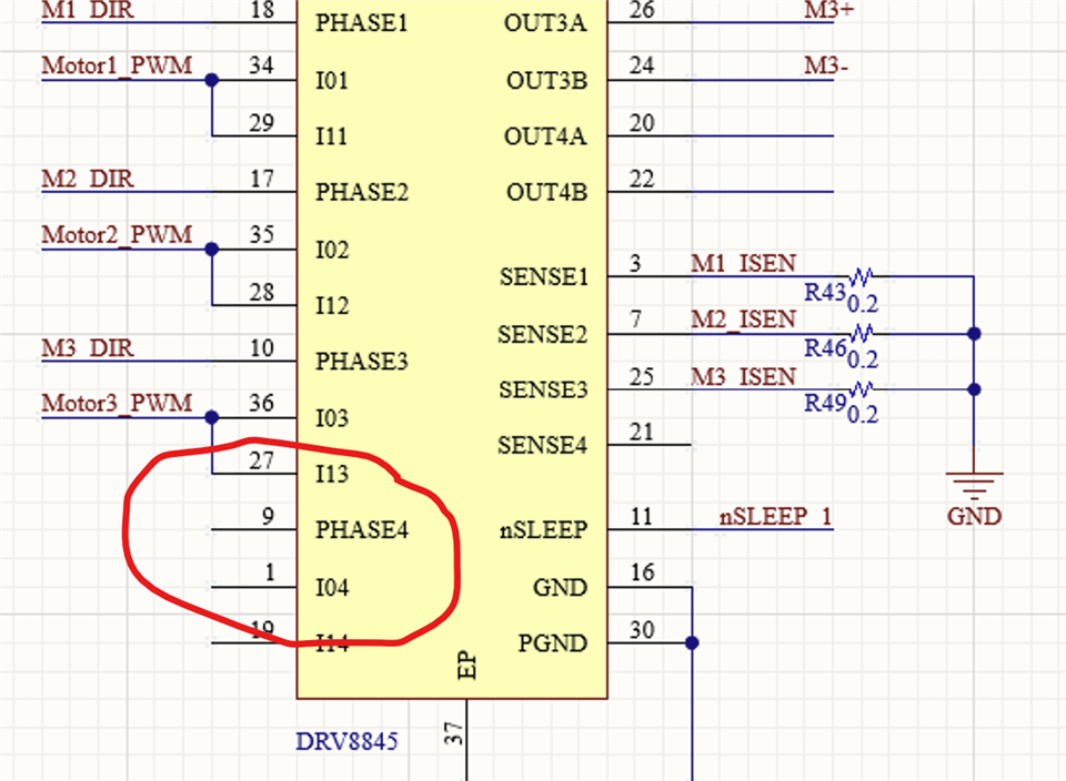

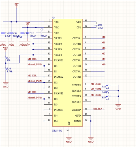

我目前正在研究一个使用 DRV8845电机驱动器驱动三个直流电机的项目。
我遇到了电机1和2工作正常的问题、但是 电机3根本不工作。
下面是我的设置和我已经检查的内容的摘要:
  • 驱动器: DRV8845.
  • 电机类型: 有刷直流电机(额定电流0.89A)
  • 控制方法: PHASEx通过 MCU GPIO 将引脚(对于每个电机)设置为高电平/低电平来控制电机方向。 我将I0xI1x引脚连接在一起并向它们馈送 PWM 信号以控制电机转速。
  • 电源(VM): 24伏
  • VCC: 3.3V
  • VREF: 约0.89V (由 VCC 的分压器提供)。
我已验证的内容:
  1. PWM 输出: 我确认电机3控制引脚(A03/I13)的 MCU 输出了正确的 PWM 信号。
  2. nSLEEP引脚: nSLEEP引脚(引脚11)正确设置为高电平、启用驱动器。
  3. DIR(PHASE)引脚: PHASE3引脚(引脚10)正在从 MCU 接收正确的高/低方向信号。

    感谢您提供详细信息。 这些都符合器件功能。 不用担心。
    如原理图所示、可以通过使 PHASE4引脚保持断开状态来启用电桥3和4的并行模式。 要 单独使用电桥3、请将 PHASE4连接为低电平或高电平、将 I04、I14连接为高电平、以实现电桥4输出0电流。 您可以并行连接电桥3和4、并提高驱动能力。 我怀疑这可能是 OUT#A、B 无法正常工作的原因、可能是因为 SENSE4也打开。 请尝试将 PHASE4设置为 GND 或高电平、或者您可以使用并联3和4路由、并遵循数据表中的建议。
