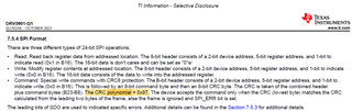

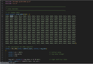

客户发现在数据表中 CRC 多项式为0x27、不是0x97。 我发现 DRV3901-Q1EVM 固件中的 CRC 多项式为0x27、初始值为0xFF。 您可以看到下面的代码图。 请您帮助确认一下吗?
我的数据表版本是2023.10。 最新版本是否已对其进行了修改?

尊敬的北大:
给定的多项式(0x97)采用反向倒数形式、需要转换为正常形式(0x27)。 请参阅 CRC 计算器。
