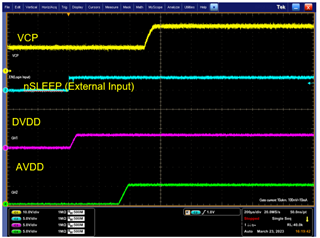

    我知道您的 SDO 没有响应。 让我先检查一下基本环境。
    nSLEEP 是否为高电平?  您的 VCP 是否显示 PVDD+~10V? AVDD 和 DVDD 具有5V 和3.3V 电压、如下所示?

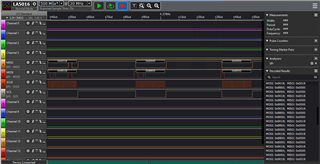

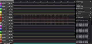

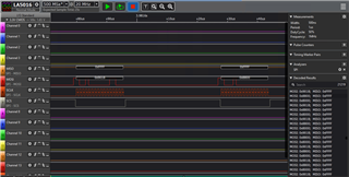

    是、基本设置与您描述的一样。 进一步的分析给出了以下结果如果我的代码是自由运行
    MISO 上的数据始终为0xFFFF。 SPI 时钟频率为1MHz
    但是、如果我通过放置断点数据来调试每次传输的数据、则可以在行上观察到。

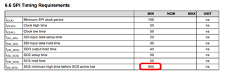

    导致此行为的原因。 是否有一些最小时间间隔500ns 提到" nSCS 引脚在两帧之间的高电平时间至少应为500ns "
    Arpit
    您好、
    感谢您的更新。
    如图所示、nSCS 具有名为"SCS 在低电平有效之前的最短高电平时间"的最短时间要求。 该值为400ns、与测试结果相匹配。
    Shinya
    感谢您的答复、
    问题已解决。 nSCS 在400ns 之前被拉至低电平。 导致该问题的电源轨
