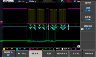

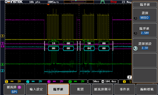

我目前正在使用 DRV8353栅极驱动器、并使用 SPI 通信来配置其内部寄存器。 我可以成功读取所有寄存器值、还可以写入寄存器地址0x02 (驱动器控制寄存器)—读回时新值会正确反映。
但是、当我尝试写入0x03 (栅极驱动 HS)等其他可写寄存器时、写入操作会失败-即使 SPI 传输顺利完成、寄存器值在写入后保持不变。 我已经确认锁定位(寄存器0x03的位10:8)未设置为110b、因此器件不应处于锁定状态。
左侧显示了写入命令
右侧显示了后续读取命令
ADDR = 2....成功
ADDR = 3 ...失败
    该表显示了我得到的几个测试结果。
    我发现了这一点 可以成功写入一些值 、而 其他未能生效
    例如、在处 ADDR = 6. 尽管我只修改了预期范围内的参数值、但写操作似乎不起作用、这是相当令人困惑的。

     您使用的波特率是多少? 也许尝试减慢速度、看看是否有区别?

    您好、
    1. 原始波特率:200k。  降低波特率(5K、10K、20K)并不总是可行、但它已成功写入  地址6.  之前正确(现在再次失败)。
    2. 地址2  可以写入(例如、 0x400、、 0x410 0x420)、但是  无法连续写入 —操作必须是  禁用  首先、
    您好:
    由于操作波特率会改变行为、这可能是信号完整性问题?  您能否确保时钟在每个周期中正确捕获数据?
    此外、还可以在软件中检查发送缓冲区的设置、确保 SPI 字在容器、MSB 或 LSB 等中正确对齐
    Joseph
