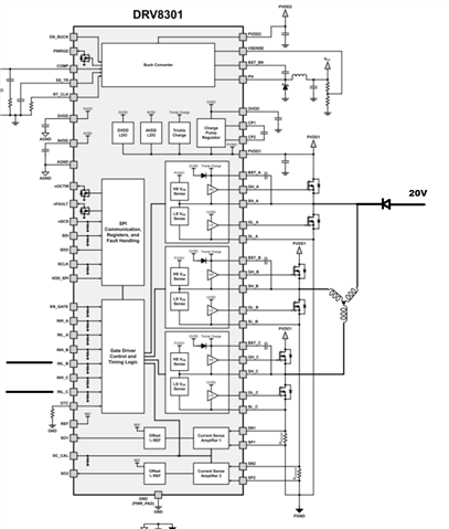

尊敬的团队:
我专门使用 DRV8301。 实际上、该设计作为标准 BLDC 使用、但在特殊情况下需要驱动2个低侧(并且只有这2个低侧)、将第三个相位驱动为定义的电压。
请参阅下图。 我想通过在相位 A 上施加电压来驱动低侧 B 相和 C 相。
不会驱动任何高侧。
在此配置中、驱动器出现故障模式、不驱动外部 MOSFET、但 nFault 输出未激活。
如果 BLDC 未连接、则驱动低侧、但在连接 BLDC 的情况下不驱动。
如果在任何相位上施加电压、似乎检测到故障。
    您好:
    是否有 SPI 工作? 如果是、您是否能够读取寄存器以查看看到了哪个故障?
    在这样的特殊情况下使用该器件时、需要确保不会根据数据表规格触发任何故障条件。

    您好、Joseph:
    在这种情况下工作时、SPI 不工作、因为 MCU 处于复位状态。
    DRV8301与辅助 CPU 共享、但不幸的是未连接 SPI。
    我将更深入地介绍如何检测触发了哪个故障。

    您好、Joseph:
    今天上午、我尝试捕捉 SPI 上的故障代码。 我稍微更改了保持主 MCU (具有 SPI)处于活动状态的设计、
    因此、在 SPI 处于活动状态时、不会出现错误并且辅助 CPU 按照预期正确驱动低侧。
    因此、我仍然不理解故障是什么、但我想通过 SPI 设置 DRV8301配置应该禁用或清除一些功能。
    现在、我将改进设计、以丢弃两个低侧驱动信号(来自 MCU/CPU)之间可能发生的冲突。
    感谢你的帮助。
