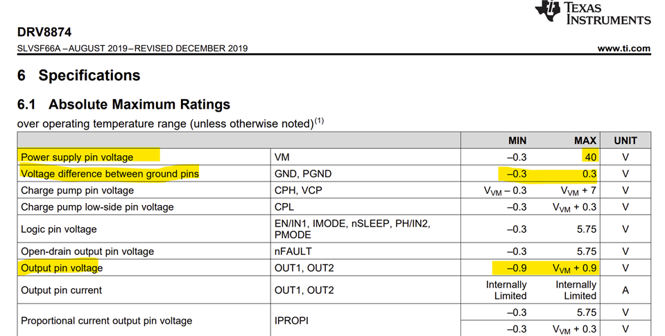

    BEMF 超过电源轨这么大的量肯定会损坏器件。 请参阅下面的数据表中突出显示的绝对最大值规格。 如果输出引脚比 GND 低0.9V 或比 VM 电源轨高0.9V、则器件会遭受永久性损坏。 具有杂散电感和螺线管线圈的电阻负载可能具有电感反冲、但没有 BEMF。 这种电感反冲将导致体二极管 VF 偏移低于 GND 或高于 VM 电源轨、但不会超出绝对最大额定值。

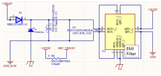

    请确认大容量电容器是否非常靠近器件的 VM 引脚? VM 和电容器之间是否存在串联二极管或较长的 PCB 布线? 为器件提供 VM 轨的电源设计是什么? 请分享该部分的原理图。
    您可能必须在 OUT1上有四个 TVS 二极管、两个分别连接到 VM、另一个连接到 GND、两个同样在 OUT2上。 虽然以这种方式连接 TVS 或肖特基二极管有助于将 OUT1保持不变、但在规格范围内、2个电压对 VM 电源轨没有任何影响、除非 VM 和 GND 之间存在另一个 TVS 二极管来吸收和缓解大于30V 的电压(例如)。

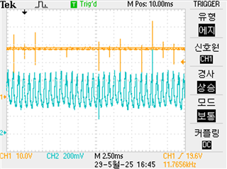

    感谢您的回答。 示波器波形的电压为橙色、电流为蓝色。
    由于组件损坏、我无法捕获更详细的波形。
    电流为1A@1V。 运行时是400mA、电机以6000RPM 快速旋转。
    该电容器是电路上的钽电容器、但现在已更改为电解电容器100uF/50V 规格。

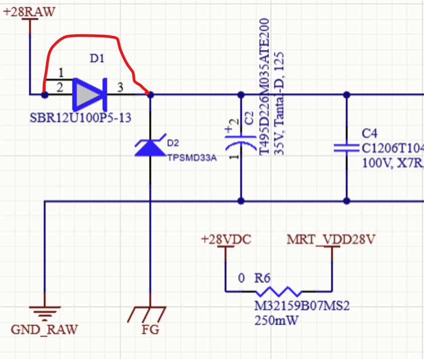

    为了实现反极性保护而安装的二极管 D1是由于电机 BEMF 而在 VM 上产生隔离电压泵的原因。 您可以尝试在 D1上使用分流器连接来测试驱动器吗? 不确定 TVS D2为何没有钳制电压-您能否 在电机运行时检查 D2/C2结处的电压、无论是否在 D1上使用分流器、都是如此? 谢谢你。

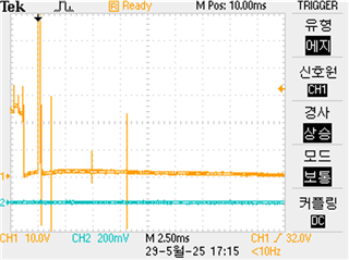

    蓝色 表示电机关闭时的 VM 电压。
    我不知道是由于电机驱动器还是 TVS 二极管的软衰减、
    但它不会在40V 左右进一步上升、并缓慢下降。
    我认为应该考虑使用电压稍低的 TVS。

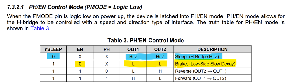

    您能描述一下关闭是如何完成的吗? 低侧慢速衰减或桥式 Hi-Z。 在慢速衰减下、电机的 BEMF 能量将被 LS FET 耗散、并可能在短时间内升高驱动器的温度、这很正常。
    我删除了 D1并尝试操作它、但没有区别。
    由于 VM 上有一个正常工作的 TVS、因此移除 D1没有任何区别。 如果没有 TVS、则进行 D1分流应解决故障。 但是、具有 TVS 足以确保 VM 电压不超过规格。 D1将提供反极性保护。

    [引述 userid="590691" url="~/support/motor-drivers-group/motor-drivers/f/motor-drivers-forum/1520777/drv8874-drv8874-burn-bemf/5848555 #5848555"]
    蓝色 表示电机关闭时的 VM 电压。
    我认为应该考虑使用电压稍低的 TVS。
    [/报价]
    这告诉我您正在关闭 VM 电源、让电机滑行停止。 电机驱动器输出似乎处于高阻态。 由于 VM 未进入> TVS 钳位电压、TVS 无法启动。 当电机滑行停止时、BEMF 缓慢减小。 BEMF 电压通过 FET 体二极管传导到 VM 轨。 如果您可能对电机进行物理制动、您可能会注意到此电压下降得更快、直到 VM = 0。 谢谢你。

    我使用了"enable=0 "时的低 IDE 慢速衰减。
