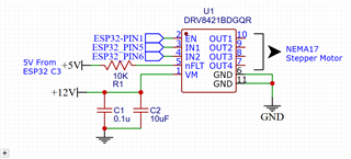

我正在使用 DRV8421BDGQR 步进电机衍生器 IC、而设计客户也需要定制设计板来产生 NEMA17步进电机。 我使用四个引脚 、即 IN1、IN2、EN 来控制它。 我使用 Arduino IDE 和 ESP32 C3开发板、编写示例代码、导出 NEMA17电动机时钟和计数器时钟。 电机成功地仅获得时钟方向。
问题是步进电机不会 逐时钟导出。 请指导我推导出电机时钟和按时钟方向。
我使用12V 2A 电源采用器、我共用所有接地端、如 ESP32C3和电源采用器。 ESP32C3通过连接到 PC 的 USB 电缆供电、ESP32C3以3V3电压运行。 此外、我要检查12V 1A 步进电机。
请查找原理图和代码片段的附件。

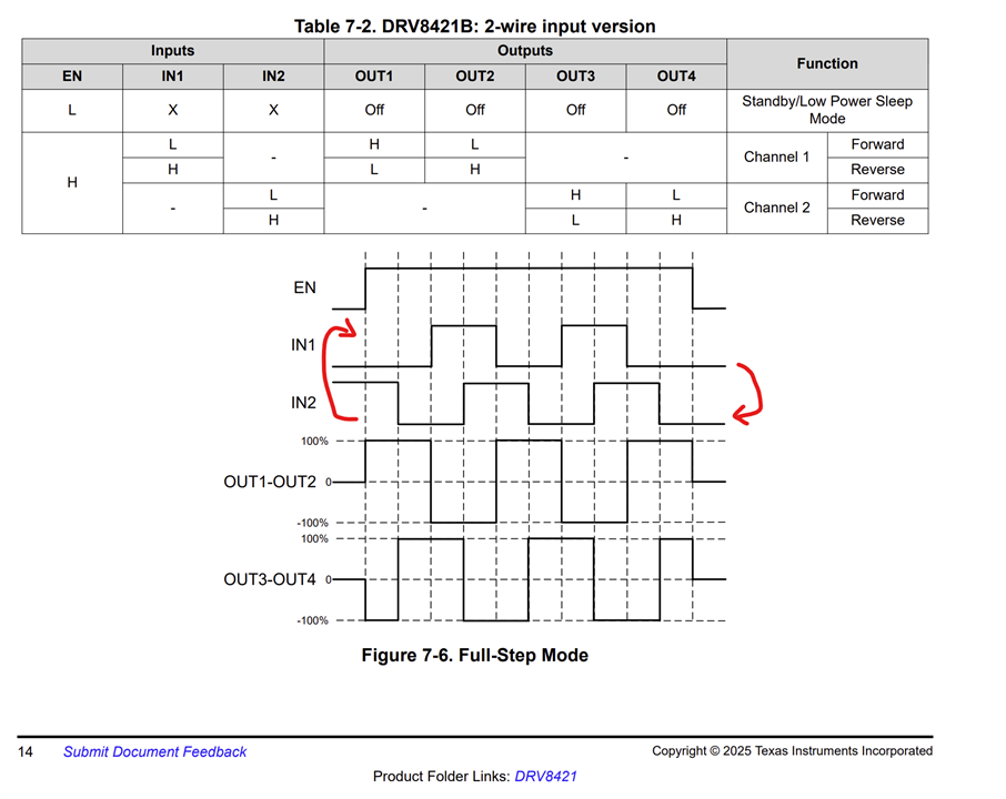

    请参阅数据表中的以下代码片段。 对于一个方向、请忽略红色箭头并提供 IN1和 IN2、如图所示。 为了以相反的方向驱动电机、请将信号交换到 IN1和 IN2。 IN1的输入必须是 IN2输入、反之亦然。 这将使步进器沿相反方向旋转。

    感谢您的快速答复。 我分析数据表中的这个片段。 我相应地编写了逻辑、但仍然没有逆时针方向运行电机、我很困惑或可能出错。
    能否请分享一些演示代码片段对我们非常有帮助。

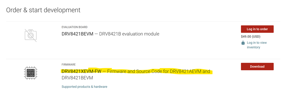

    DRV8421BEVM 包含该步进电机演示、请参阅 用户指南 第7页。 EVM 固件在 TI MSP430 MCU 中运行、可从该 网页下载该 MCU。 请参阅下面的。
    此致、Murugavel
