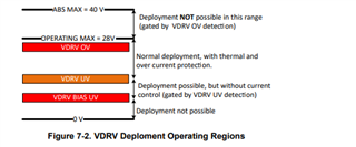

我对确定 CVREG 的计算方法有三个问题。
首先、您在数据表中的哪个位置参考了"用于热熔丝烧结的最小 VDRV 电压"?
其次、您在数据表中提到的是"系统中的最小 VREG"?
第三、CVREG 计算是否不取决于热熔丝电阻?

    您好、Sota、
    感谢您提出后续问题。
    首先、您在数据表中引用的是"热熔丝烧结的最小 VDRV 电压"?
    请参阅数据表参考、最小电压可以是 VDRV_UV 或 VDRV_UV_BIAS、具体取决于应用是否需要电流调节。
    实际值可在数据表电气表中找到
    Unknown 说:
    第二个、在数据表中、您提到的是"系统中的最小 VREG "?
    这需要来自应用程序。 电源轨在正常运行时的下降程度。 根据此值、计算器将找到电容器、用于存储即使在该电压下的电荷使能部署。
    是的、负载电阻也需要增加热熔丝电阻。

    Δ V・VDRV 电压值介于 VDRV_UV 和 VDRV_BIAS_UV 之间、则不需要 CREG、可以进行部署、但无法控制电流。
    →我想详细了解为什么无法控制电流。 例如、如果电流可以通过、但不能通过预期的电流、在这种情况下、可以从 CREG 等部署该电流
    Δ V・VDRV 电压值低于 VDRV_BIAS_UV、则无法进行部署、因此电流必须通过 CREG。
    ・它不能在28到40伏之间部署、但如果出现这种情况、是否可以使用 CREG 部署?
    Δ・关于推导"系统中的最小 VREG"的方法、假设该值为7V 或8V、但我想知道该电压值是如何推导的。
    ・如果部署失败、是否有尝试多次部署的功能?
    ・CREG 有时可能没有足够的电量、例如车辆停止、导致无法展开、是否存在任何问题?
    感谢和尊重
    Sota
    您好、Sota、
    感谢您回答其他问题。 请在下面查看我的评论。
    ・如果 VDRV 电压值介于 VDRV_UV 和 VDRV_BIAS_UV 之间、则不需要 CREG、可以进行部署、但无法控制电流。
    →我想详细了解为什么无法控制电流。 例如、如果电流可以通过但不能通过预期电流、在这种情况下、可以从 CREG 等位置部署该电流。
    DRV3901-Q1通过控制 HS FET VGS 进行调节。 当 VDRV 电压降至 VDRV_BIAS_UV 以下时、没有用于电压调节的余量
    此外、我也不清楚你为何要提及 CVREG 是没有必要的。 您能否确认如果 CVREG 不存在、电压将如何保持? 在假定条件下、电源将 VDRV 调节至 VDRV_UV_BIAS 以下。
    ・它说它不能部署在28到40伏之间、但如果出现这种情况、它是否可以使用 CREG 进行部署?
    您能否解释一下电源如何大于28V 并将 VDRV 保持在28V 以下的情况? 您是否假定具有除 VDRV 之外的任何其他调节路径
    [引述 userid="656614" url="~/support/motor-drivers-group/motor-drivers/f/motor-drivers-forum/1520883/drv3901-q1-how-to-calculate-the-capacity-of-cvreg/5848754 #5848754"]・关于推导"系统中的最小 VREG "的方法、假设该值为7V 或8V、但我想知道该电压值是如何推导的。
    这是系统中电压可以达到的最低值。 例如:如果 VDRV 由电压变化为8V 至16V 的电池提供、则最小值将为8V。
    ・如果部署失败、是否有功能可以尝试多次部署?
    可通过 nFAULT 引脚和状态寄存器读回故障、MCU 可以重新发出部署命令。 DRV3901-Q1支持多种部署。
    是否有任何问题表明 CREG 有时可能没有足够的电力、例如车辆停止、导致无法展开?
    计算器将确保 CREG 具有足够的能量、即使在系统的最低电压下也能部署电流
    Ibinu

    您好、Sota、
    如果我正确理解问题、
    当 VDRV 小于 VDRV_UV_BIAS_FALL 时、DRV3901将无法部署。
    如果 VDRV < VVDRV_UV_FALL 且> VVDRV_UV_BIAS_FALL、则将在没有电流调节的情况下进行部署。 高于 VDRV_UV 时、部署将为标称值。
    2.5V 至3.4V 是 VVDRV_UV_BI AS_FALL 在不同器件和温度下的分布
    4.3V 至4.8V 是 VVDRV_UV_FA LL 的展频
    希望这些答案都得到了解答。

    ・如果超过过压(28V)或发生热关断、则无法部署监控器。如果发生这种情况、我是否可以选择等待电压和温度下降? 有没有任何方法可以部署它?
    ・请告诉我 HS FET 和 LS_FET 的开关特性。
    ・有四个 OUTH 和四个 OUTL 端子,是否可以连接多个高温鞋?
    ・如果您对将爆炸熔丝与熔断熔断型熔断器结合使用或仅使用爆炸熔断器有任何想法、预测或假设、请告知我们。
    感谢和尊重
    Sota
    您好、Sota、
    请在下面查看我的评论
    ・如果超过过压(28V)或发生热关断、则无法部署该模块。如果发生这种情况、我是否可以选择等待电压和温度下降? 是否有任何方法来部署它?
    如果器件 DRV3901-Q1无法部署、发生过压或热关断、这是正确的。
    在此产品中、FET 用于线性模式。 因此、仅指定 Rdson、因为不需要开关特性。
    ・有四个 OUTH 和四个 OUTL 端子、可以连接多个烟火鞋吗?
    所有 OUTH 需要短接在一起、所有 OUTL 需要短接在一起。 DRV3901只能支持一个热熔丝
    如果您对将爆炸熔丝与熔断熔断熔断器结合使用或仅使用爆炸熔断器有任何想法、预测或假设、请告诉我们。
    通常、我们已经看到增加了熔断型保险丝来为需要高 ASIL 等级的系统提供额外保护。
