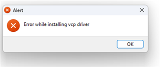

解决上述错误的步骤:" 安装 VCP 驱动程序时出错 ":
  1. 如果 计算机中已安装 MOTORSTUDIO 并显示上述错误消息、请从计算机中卸载 MOTORSTUDIO。

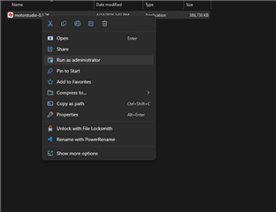

  2. 右键单击安装文件以"Run as admin"(以管理员身份运行):

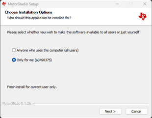

  3. 在后续步骤中选择"仅限我":
