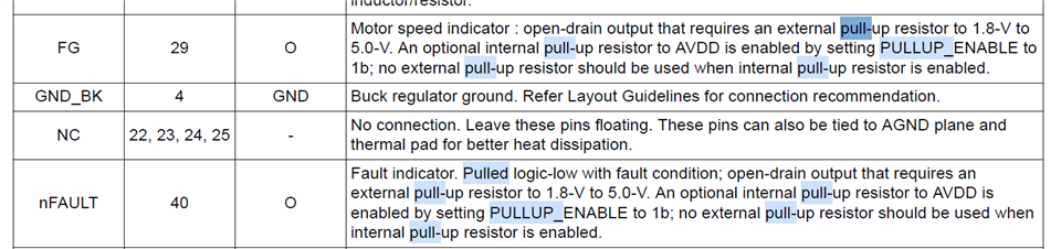

默认情况下、FG 和 nFAULT 的内部上拉电阻器是否开启?  否则、如果 PCB 上没有上拉电阻、如何避免困扰 MCF8316A 的 i2c 通信问题?

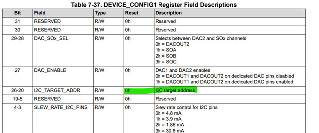

    MCF8316C 的默认 i2c 地址是什么?
    根据数据表、它必须是 0x00。

    默认情况下 FG 和 nFAULT 的内部上拉电阻器是否打开?  如果不是、如果我在 PCB 上没有上拉电阻器、如何避免困扰 MCF8316A 的 i2c 通信问题?
    这里没有内部上拉电阻、但 A 中的大多数勘误表都是在 C 中修复的。您能详细介绍一下您在中遇到的问题吗?

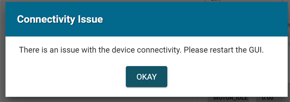

    “A"版本“版本会随机产生连接错误:
    我被告知如果没有 FG 和 nFAULT 上的上拉电阻器、器件可能会进入导致这个问题的某种测试模式。  是这样吗?  我获得关于这一点的准确信息非常重要。

    I2C 地址:
    “A"版本“版本数据表显示目标 ID:
    目标 ID 和 R/W 位:第一个字节包含 7 位 I2C 目标 ID(默认为 0x01,但可以修改)
    设置 I2C_TARGET_ADDR)、后跟读取/写入命令位。 MCF8316A 中的每个数据包
    通信协议从写入 24 位控制字开始、因此 R/W 位始终为 0。
    “C"版本“版本数据表特意删除了以下内容:
    目标 ID 和 R/W 位:第一个字节包含 7 位 I2C 目标 ID、后跟读取/写入命令位。
    对于 MCF8316C-Q1 中的每个数据包、通信协议都从写入 24 位控制字开始、因此也是如此
    R/W 位始终为 0。
    您在哪里可以看到目标 ID 现在是 0x00?

    对不起,我错了。 我自己没有在 MCF8316C 上使用内部上拉电阻、因此我没有仔细检查以确认内部上拉电阻是否存在。 我的坏,对不起的错误信息。

    有人告诉我、如果 FG 和 nFAULT 上没有上拉电阻器、器件可能会进入导致该问题的某种测试模式。  是这样吗?  [/报价]
    这是 MCF831xA 器件中的勘误表、不应该是 C 器件的问题。
    关于默认地址,我一直到昨天出差。 我们会与设计团队沟通并尽快确认。
    Sachin S.
    您好、David:
    这两个器件的默认 I2C 地址均为 0x1、刚刚确认。 我们将相应地更新数据表。
