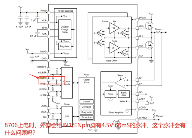

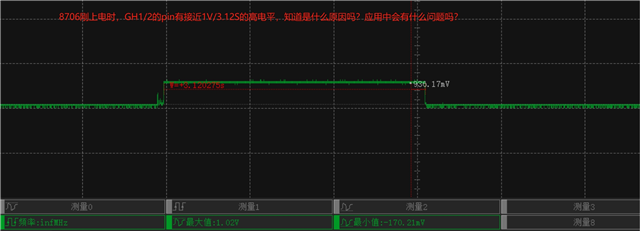

尊敬的专家:
请帮助确认 DRV8706S-Q1 通电时的两个异常问题
1、IN1/EN 引脚上有一个 4.5V/60ms 脉冲。 此脉冲是否会导致任何问题?  nHIZ1 为低电平。
2. 引脚 GH1/2 和 SH1/2 具有接近 1V@3.12s 的高电平。 你知道什么原因吗? 应用中是否会出现任何问题?
非常感谢!
Andy

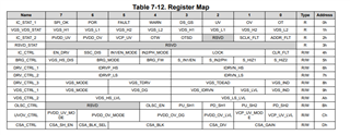

    4) DRVOFF 需要为低电平才能驱动输出。 检查 nFAULT 是高电平还是低电平。 设为低电平。 读取地址 0h 至 02h 的 SPI 状态寄存器。 它将告诉发生了什么故障。
