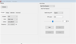

是否可以使用 drv2605l 控制脉冲的频率/强度/持续时间? 我找到了控制强度(过孔幅度)和持续时间的解决方案(RTP 模式)、但没有直接控制频率 (PWM)。 我很感激有一些关于这方面的想法。
    您好:
    DRV2605L 与 D 类放大器类似、 其输出高频 PWM 信号 (~20kHz)。 但 LRA 是自然的低通滤波器、因此传动器实际上不是以 20kHz 振动、而是以频率低得多的滤波信号振动。 通过改变器件负责的输出的占空比来改变滤波信号的振幅和频率。 为了回答您的问题、您可以在闭环中驱动、从而跟踪 LRA 的谐振并以该频率驱动。 如果在开环中驱动、则可以直接更改相应的频率输出。
