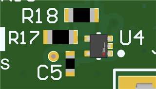

我购买了 DRV8210EVM、想测量不同模式下的电流。 有人能指导我如何做到这一点吗? 似乎电路板上缺少许多元件。
    嗨、Ali、
    下载 DRV82xxEVM 硬件文件并打开原理图 (MD033A (001)_Sch.PDF)。
    在电流检测放大器模块中、您需要组装 U4 (TLV9051IDRL) 以及 R17 和 R18 以进行电流检测。   TLV9051 数据表、产品信息和支持| TI.com R17 和 R18 均为 0603 电阻器。
    或者、您只需在电流测量模式下将万用表与 VCC 或 VM 电源内联。
    电路板上似乎缺少许多元件的原因是我们使用 1 个 PCB 来支持多个 TI 器件 — 该特定的电路板支持所有这些器件,不同的器件需要组装或不组装不同的元件。  当有人希望将 TI 电流检测放大器与我们的驱动器配合使用时、我们提供了电流检测功能、但没有安装该功能、因为这种问题很常见、我们的驱动器不支持集成电流检测、因此不想让人混淆视听。

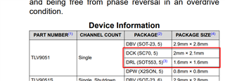

    我应该为 TLV9051 订购哪个器件型号。 您提到的版本不可用。
    其次、我似乎也需要更改 R20。

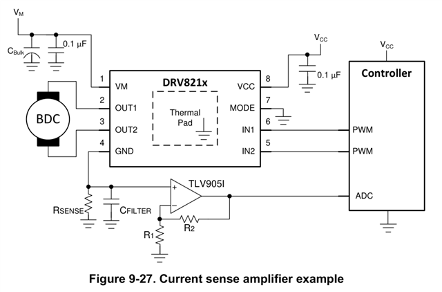

    我想要一个非常简单的解决方案来验证数据表中所述的以下内容。
    您认为使用万用表是否可以测量该低电流?
    如果我使用电流检测电路、还需要什么部分对板载 MCU 进行编程?
    再次感谢您的帮助。

    我将介绍 TLV9051 封装。
    我们尚未发布 DRL 封装型号。 我建议使用 TLV9001T 填充空间。 它采用 DCK 封装、但如果您小心地将其焊接在电路板上、它应该安装在电路板上。 引脚排列也与封装保持一致。

    感应电阻如何? 因为目前为 0 Ω。 我相信我需要改变它。
    如果你可以回答以上所有的问题,这将对我有很大的帮助。

    嗨、Ali、
    嗯、对的。  有关确定电阻器阻值的详细信息、请参阅数据表中的 9.4 电流检测部分
    谢谢 Jacob Thompson

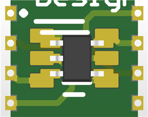

    我进一步检查了 TLV9001T、但我担心它们是否与焊盘间距和其他关键参数相匹配。
    EVM 板上的空间非常紧凑、我想知道为什么他们为他们尚未发布的封装创造了空间。
    请确认 TLV9001TIDCKR 是否是替代板载封装的最佳选择。 不过引脚彼此匹配。
    尊敬的 Ali:
     [/报价]
    它们没有、但我们没有符合您需求的封装。 TLV9001T 可以很好地工作、因为它可以足够接近、并且如果需要、可尽可能减少焊料桥接。
    为了帮助直观显示这些封装的接近程度、请将封装结构相互叠加。 您可以看到、它们不是完美匹配项、但应该能够至少获得 TLV9001T、而无需 对电路板进行返工。
    EVM 板上的空间非常小、我想知道为什么他们为他们尚未发布的封装创建了占用空间。
    我不知道 DRV 团队为什么要封装未发布的封装。 做了什么。

    好的、
     在这种情况下、我会订购 DCK 封装。
    这是它的正确器件型号?  TLV9001TIDCKR
    尊敬的 Ali:
    是的、上述正确器件正确。
