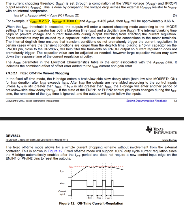

我目前正在研究一个项目、该项目涉及使用 DRV8874 电机驱动器来控制直流电机。 但是、我遇到了电机无法正常启动的问题。
经调查、我发现电机在启动时的峰值电流超过 10A、我认为这超过了 DRV8874 的电流限制保护、并导致驱动器关断或阻止运行。
您能否就此问题的可能解决方案或解决方法提供建议? 具体而言、我想知道:
  1. 是否有办法调整或延迟电流限制响应以适应电机的启动峰值?
  2. 在这种情况下、添加外部电流限制电路或修改 VPROPI 设置是否有所帮助?
  3. 您是否建议使用其他驱动器 IC 来处理更高的峰值电流、同时仍提供与 DRV8874 相似的控制功能?
非常感谢您的指导、因为这个问题对我们的应用至关重要。
感谢您的时间和支持。

    通过根据数据表中的公式选择合适的 VREF 和 RIPROPI 值、片上电流调节可用于将电流峰值限制在该器件的 IOCP 阈值以下、例如 5A (< 6A)-请参阅下面的代码片段。 虽然这将限制浪涌电流并避免 OCP 跳闸、但这也会降低电机可用的启动扭矩。 某些应用可能不喜欢它、但对于大多数应用、这将是一个很好的解决方案。
    您是否推荐另一款驱动器 IC、它可以处理更高的峰值电流、同时仍提供与 DRV8874 类似的控制功能?
    您 可以考虑 DRV8873H、它将在没有 OCP 电流跳闸的情况下支持高达 10A 的电流、因此可以将电流调节设置为大约 9A、这将提供比 5A 限值高得多的启动扭矩。
    也可以选择以下任一器件。
    如果需要更高的工作电压、DRV8263-Q1 会是一个不错的选择、目前正在采样的新产品。
