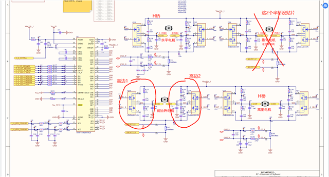

当使用 DRV8718-Q1 半桥作为高侧时、会遇到 PVDD 欠压和 VDS 过压等问题。 而且这种故障不能通过软件清除。 我们使用示波器监测了 PVDD 引脚、未发现欠压。

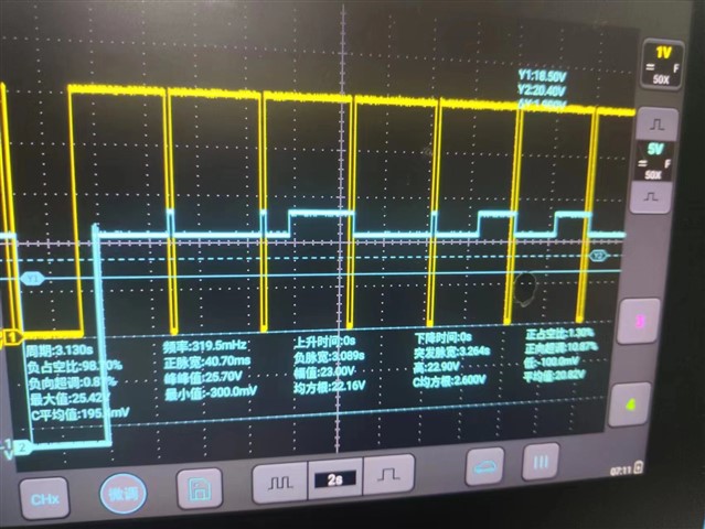

如上图所示、黄色信号是 MCU 向 8718 引脚 8 睡眠提供的输入信号、青色信号是引脚 9 nFault 上的信号。 (注意:nFault 引脚通过 10K 电阻从外部拉至 5V。)
nFault 引脚的波形显然是异常波形。
PVDD 的欠压阈值为 4.5V、VDS 的欠压阈值为 200mV。 黄色表示由 MCU 控制的 DRV8718 的睡眠引脚信号、青色表示此时的故障引脚信号。 该寄存器中有一个故障位置位、但无法清除。 古代战斗出现后、在读取故障寄存器时、会显示故障位置位。 不过、未使用的半桥也会报告故障。 特别奇怪的是、IC_STAT2 的 PVDD 同时报告过压和欠压。 此外、IC_STAT1 为 3、未设置故障、这意味着未发生故障。 这种感觉是矛盾的

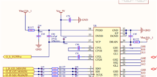

    VCP 电容器应为 1uF、但您的客户有 0.47 μ F。 需要更改。 请检查 PVDD 是否具有 10uF + 0.1uF 电容。 如果没有、请添加大写字母。
    您的客户可能会在 VCP 引脚上增加外部负载。 请检查他们是否没有额外负载。
    nFLT 引脚与 DRVOFF 功能共享。 默认情况下、此引脚用作 DRVOFF 输入。
    在施加 PVDD/DVDD 以及 nSLEEP L->H 之后、请检查 VCP 电压是否正确具有 PVDD+~10V 如果 VCP 不正确、则可能会出现一些基本硬件问题。 客户测试了多少个器件、有多少器件出现故障标志问题?
