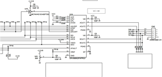

有三种情况、使用 DRV8889-Q1 的电路会突然停止工作。 导致这些情况的原因是 DRV8889-Q1 发生故障。 当命令通过 SPI 通信发送到 DRV8889 时、未获得输出。 由于到目前为止它一直运行良好,我们相信沟通过程没有问题。
我无法弄清 IC 的故障原因。
如果过去发生过类似的情况、请告诉我原因和对策。

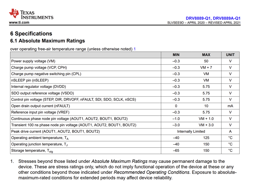

    有三种情况、使用 DRV8889-Q1 的电路突然停止工作。 导致这些情况的原因是 DRV8889-Q1 发生故障。 当命令通过 SPI 通信发送到 DRV8889 时、未获得输出。 由于到目前为止它一直运行良好,我们相信沟通过程没有问题。[/报价]
    如果超过了绝对最大额定值、IC 可能会损坏。 请参阅数据表中的下面内容。 即使在正常运行(例如 VM = 24V)的情况下、在切换、外部短路和电机连接断开等期间、步进电机电感也可能导致电源轨上出现瞬时高电压。
    请提供其他信息、例如 VM 电压、IFS 电流 VREF 电压、CONFIG1 至 6 个寄存器设置、步进速率等 如果有任何导致故障的原因信息、则调试会很有用。 还请分享该应用的原理图。 谢谢你。

    感谢您的快速答复。
    下面列出了这些参数。
    VM:13.5V
    IFS:0.5A
    VREF:(=2.2*0.5*1.0 =1.1V)
    TRQ_DAC:100%
    SLEW_RATE:10V/µs μ s
    TOFF:7us
    衰减:110B 动态衰减
    SPI_DIR:0B
    SPI_STEP:0b
    MICROSTEP_MODE:1000B = 1/64 步长
    我还附上了 IC 周围的电路图。
    它主要是参考手册创建的。
    提前感谢您。
    您好、Kita-San、
    感谢您分享设置参数和应用详细信息。 整体原理图看起来没有问题。 我在 VM (VCC) 电源轨上没有看到大容量电容器。 您可能需要一个电容值为 47 至 100 μ F 的电解电容器用于大容量电容器、否则步进线圈的电感反冲可能会在 xOUTx 引脚上引起高于 VM 的电压并损坏器件。 VCC 是由电池直接提供的 13.5V 电源、还是有用于反向电压保护的串联二极管? D6 至 D9 是否是常规硅结二极管或 ESD 二极管?
    步进电机的 L 和 R 是多少? 我们是否可以 同时捕获其中一个线圈 A 或 B、电流波形和 xOUT1、2 个电压波形和 VM 电压轨波形? 谢谢你。
