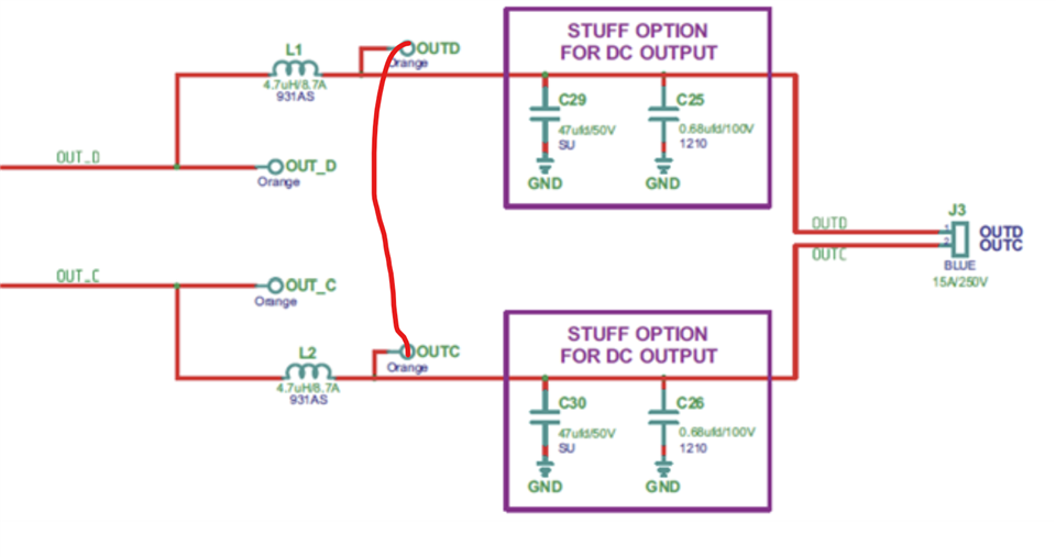

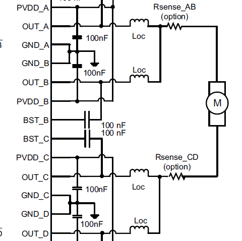

我计划在并行模式下与 DRV841 搭配使用、AB 搭配使用、CD 搭配使用。
数据表中几乎没有关于并联运行的信息。 如果您能告诉我任何其他信息(指南,电路图)、我将很高兴。
  1. 建议在连接相位之前连接线圈吗?
    之后是否也应该像演示板中一样有线圈?
  1. 演示板是否适用于在相位连接之前无线圈的并联连接?“

    是、正确。 我们建议 在将两个通道并联之前、至少在输出引脚后添加 30nH 至 100nH 的电感或铁氧体磁珠。 这将有助于防止由于并联通道不匹配(例如,不对称的 PCB 布局布线等)导致开关瞬态期间两个并联通道之间发生任何击穿。

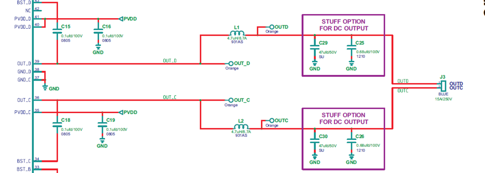

    之后是否也有线圈、如演示板中的线圈?
    这些可选电容器的用途专门用于通过此 EVM 驱动 TEC 负载。 对于直流电机负载、不应使用电容器。 L1 和 L2 可以正常工作、有助于在具有快速上升和下降时间的开关边沿期间降低 EMI。
    您可以 在串联电感器 L1 和 L2 之后并联输出。 AB 通道也是如此。 您可以将电感值切换为较小的 30nH 至 100nH。
