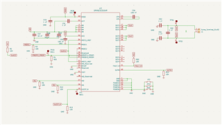

您好:
我使用 DRV8262 通过 PWM 控制 TEC。 H 桥是否需要并联(即使在单桥运行时也是如此)、或者仅在增加限流时才需要并联?
PS:请在附件中找到我的示意图。
Luis
    PS:我使用的是 额定电流高达 15 安培的 12711-5P31-15CQ TEC

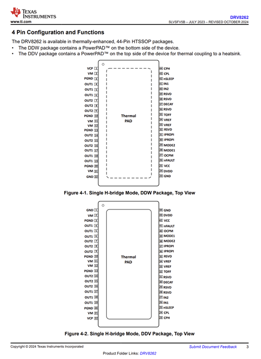

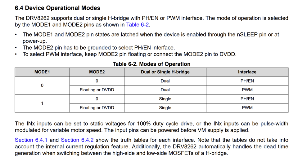

    DRV8262 在器件上电或从睡眠状态唤醒时支持四种全桥连接模式、具体取决于 MODE0 和 MODE1 引脚输入。 请参阅数据表中的下表。 我无法从原理图中确认这些 MODE 引脚状态。 MODE2 悬空、这是清除的、意味着电桥控制的 PWM 模式。 模式 1 看起来像是控制信号。 如果在器件上电或唤醒时 MODE1 = 1、它将在单路 H 桥模式下运行。 在此模式下、所有 OUT1 引脚和所有 OUT2 引脚必须在外部连接在一起、IPROPI 引脚和两个 VREF 也必须连接在一起。 请参见第二个片段。 在原理图中、IPROPI 连接在一起、VREF 也是如此。 但是、缺少的连接来自第二个电桥输出。  在单路 H 桥模式下、OUT1 和 OUT3 是 OUT1 以及 OUT2、而 OUT4 是 OUT2。

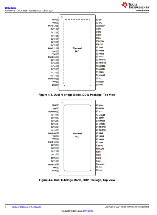

    如果您仅使用一个全桥并使另一个未连接状态、则 MODE1 必须设为 0 才能将器件配置为双路 H 桥模式。 根据您的原理图、第二个电桥将未使用。 您只能使用 IPROPI1 和 VREF1 — 单独使用。 对于双路 H 桥模式、请参阅下面的引脚输出。

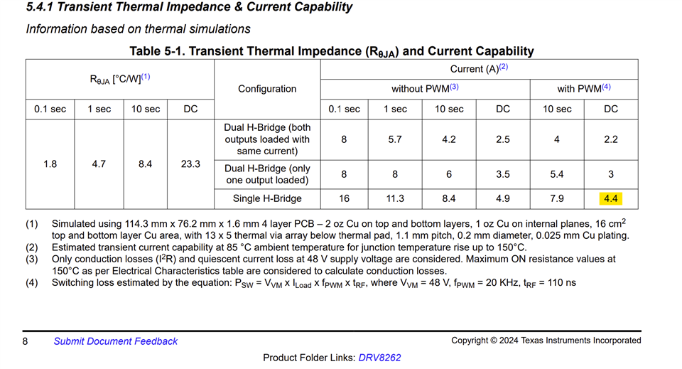

    I 正在使用 额定电流高达 15 安培的 12711-5P31-15CQ TEC
    这可能需要单 H 桥并联配置以及采用 DDV 封装的 DRV8262、带有外部散热器。 IC 底部带有散热焊盘的 DDW 封装可在 48V 电源和 fPWM = 20kHz 的情况下支持约 4.4A 的连续电流。 对于更高的 PWM 频率和不同的 VM 电压、请使用数据表第 7.1.1.3 节“功率损耗计算 — 单路 H 桥“中的公式。 谢谢你。
