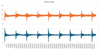

PVDD/AVDD Vbatt 电源轨上以及 VCC1 上都存在噪声、VCC1 是 CAN SBC 的 3.3V 稳压器输出、该输出连接到 INTZ 上拉电阻器。 一个图表展示了连接到 PVDD/AVDD 的 Vbatt(橙色迹线)以及 3.3V VCC1 电源轨(蓝色迹线)。 第二个图表显示了驱动器芯片的 PWM 输出(蓝色迹线)与 3.3V VCC1 稳压器输出的比较。
该噪声似乎与驱动音圈的驱动器芯片的 PWM 开关活动相关。 仅当 EN 为高电平时发生、即使未连接音圈负载也是如此。 当 EN 为低电平且 PWM 活动仍然存在时、电源轨上不会出现噪声。
为了排除 SBC 的 3.3V 稳压器是问题的根源、我修复了台式 PC 电源提供的 3.3VDC 电源问题、但该问题仍然存在。

    原理图看起来是正确的... 什么是 生成 VCC1 电源?
    在最后一个图中、 VREG 是 DRV2511-Q1 的 REG 引脚 (6、7) 吗? 这对于栅极驱动电源来说有相当大的噪声。
    IN+引脚是否通过 3.3k Ω 电阻下拉至 GND? 您应该将该引脚容性耦合到 GND 以实现单个 PWM 输入。 它具有内部偏置。
    Vcc1 由 CAN SBC 的引脚 13 生成… MFR PN: TLE9461ESV33XUMA1
    最后一张图、是的、我相信软件工程师正在探测 VREG 引脚 6 和 7
    是的、电路中同时存在 IN+(R18) 和 IN-(R21) 作为评估板和典型应用原理图。

    -对于 IN+和 IN-、我们没有组装 RC 滤波器、3.3k 电阻器 (R16、R17、R19、R20) 短接。
    -我们正在努力实现驱动一个语音油的差分输入应用。  在我们的设计中、我们有两个 drv2511-Q1 IC、每个 IC 都有 1 个专用语音信箱。

    我错过了关于 3.3V VDC 电源的注释、因此 VCC1 没有问题。
    第二个图显示 VREG =~0V 且具有噪声(或者这个 VCC1 是否是交流耦合的?)。 仅在 PWM 信号处于 活动状态时看到噪声很奇怪。
    REG 引脚应在器件启动后保持稳定 — 由于 REG 为输出 FET 的栅极驱动供电、输出端的前几个开关上可能有一些噪声。 自举电容器充电后、此处的噪声应该很小。
    需要注意的一点是、REG 由 AVDD/PVDD 供电。 因此、即使在内部 LDO 上使用适当的 PSRR、您也可能会看到从 AVDD 到 REG 之间存在一些噪声耦合。
    很难知道是什么导致了这种噪声。 让我联系一下、看看我们是否可以通过电子邮件更轻松地解决此问题。
