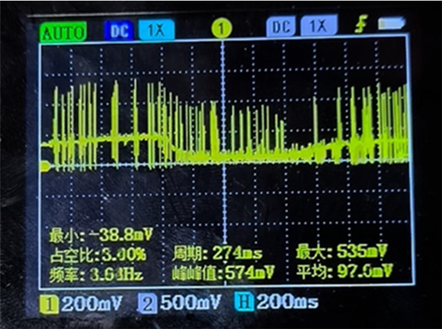

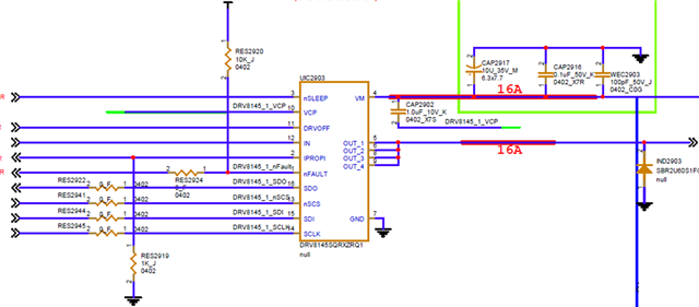

我们使用两个 DRV8145S-Q1 器件作为全桥电路。 在测量 IPROPI 电压时、我们观察到干扰。 这种行为是否正常? 谢谢。

      请回答上述问题。 我们观察得出的 V (IPROPI) 与交流电压峰峰值波形类似。 所以我们想知道这是这个引脚上的正常行为吗?
    因为我们要使用  V (IPROPI) 监控高侧电流以实现保护。

    1. 应用/负载是多少? 对于电机、IPROPI 上的电流不是典型值、但对于不同的负载、预计会出现这种情况。
    2. 能否与 IPROPI 信号一起捕获负载电流? IPROPI 由电流镜生成、因此该“噪声“也应出现在负载电流中。
    3. 我建议尝试 在 IPROPI 布线上添加一个 10 - 100nF 的电容器来帮助滤除潜在噪声、我建议从 100nF 开始。 该附加电容会减慢 IPROPI 信号的响应、因此负载电流变化与 IPROPI 上反映这一点之间会有轻微的延迟(通常为数十纳秒)。

    1、尾门中使用的电机需要调整尾门升降速度。 因此、一个 DRV8145S-Q1 接收 PWM 信号、而中的另一个 DRV8145S-Q1 设置为高逻辑电平。
    2. 当前测量的波形,将在稍后提供。
    3、 将 10nF 和 100nF 电容器放置在 DRV8145 的 IPROPI 引脚附近无法改善波形。
    尊敬的 Che:
    借助波形、我可以更好地了解 IPROPI 引脚上出现尖峰的原因。
    我还想确保电机在没有发出电流的情况下运行? 如果不是、请告诉我电机在运行过程中出现了哪些问题。
