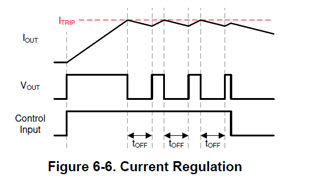

在 DRV8262 中、它具有电流调节功能、可在达到 ITRIP 电平时启用和禁用晶体管 (PWM)、如下图所示。
我的应用是有刷直流电机、它使用单个 H 桥、每个反向和正向具有 100%占空比。
假设我的总线电压为 40V、I_TRIP 电平为 5A、电机电阻 R、电机电感 L、我应该如何计算 I_OUT 达到 I_TRIP 电平的时间?
换句话说、应如何计算 V_out 导通时间? 我知道可以使用外部电阻器来配置 t_off 时间、但我想知道它“开通“的时间会有多长时间。 我想计算达到此模式时的近似功率耗散。 我的应用将保持电流限制水平相当长一段时间(几秒)。 我认为它与 V=L*dI/dt 等非常基本的计算有关,但我觉得我在某处卡住或不能正确理解。
最终、我想计算在电流限制水平下运行时流经晶体管的平均电流大小。 为此、我想知道晶体管导通时的占空比。 在电流调节模式下运行时、频率看起来是可变的? 请提供任何澄清/建议。 谢谢

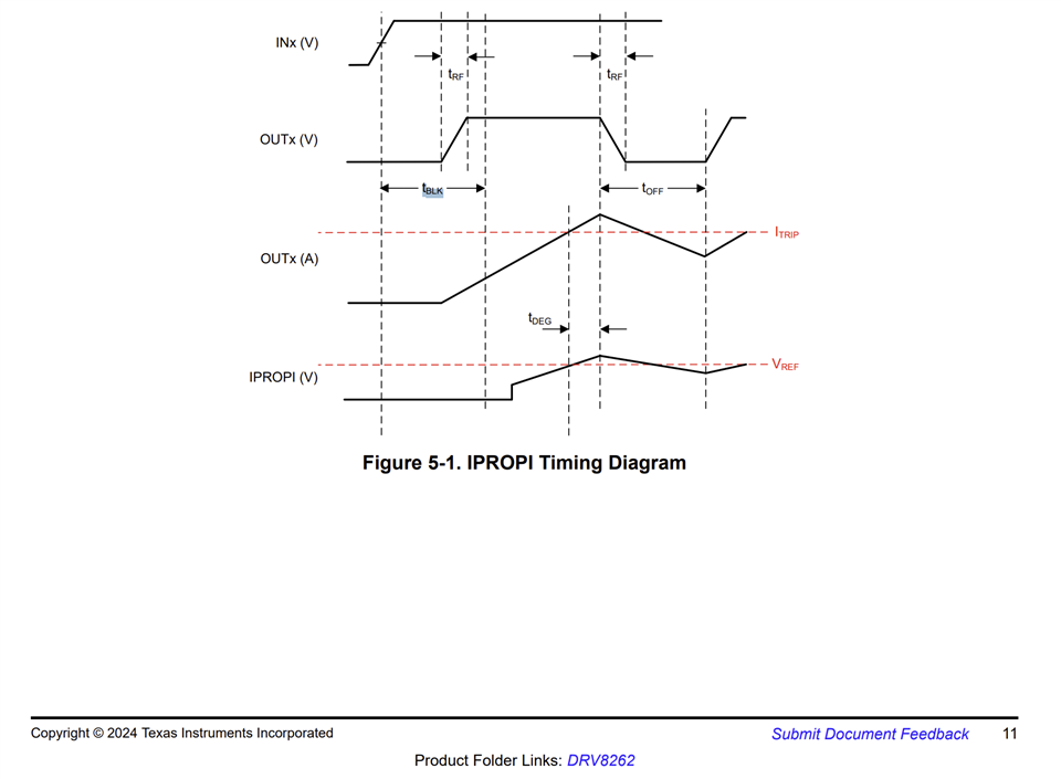

    嗨、Jake、
    感谢您的提问。
    有刷电机、BDC 电机电气模型 都是串联的 L、R 和反电动势电压。 当电机静止时、BEMF 将为 0V、而当电机以稳态速度运行时、BEMF 将类似于全波整流正弦波。
    对于串联 RL 电路 电感器充电时的瞬时电流 (i) 由以下公式给出:  I =(V/R)*(1 - e^(-t/τ)) ; 其中 V 是电压、τ 是时间常数 L/R、R 是电机线圈的直流电阻 DCR、L 是线圈的电感、t 是时间。  线圈两端的电压为 V =(VM - VBEMF  )。  ^、可以将公式修改为 I =((VM - VBEMF)/R)*(1 - e τ(-t/))。 使用此公式、可以计算电流 I 达到 ITRIP 的时间 t。 使用时间 t 的这个结果、可以计算出 TON = t + tDEG。 请参阅数据表中的下面内容。
    最终、我想计算在电流限制水平下运行时流经晶体管的平均电流大小。 为此、我想知道晶体管导通时的占空比。 [/报价]
    计算得出的平均电流应接近设定的 ITRIP 值。
    在电流调节模式下运行时、频率似乎是可变的?
     假设 VM 和 ITRIP 是恒定的、只要 tON 因电机加速和电机 BEMF 而变化、该值就会发生变化。 在稳态速度下、它  ton 基本是恒定的。 无论如何、tOFF 都将保持恒定。 希望这对您有所帮助。 谢谢你。
