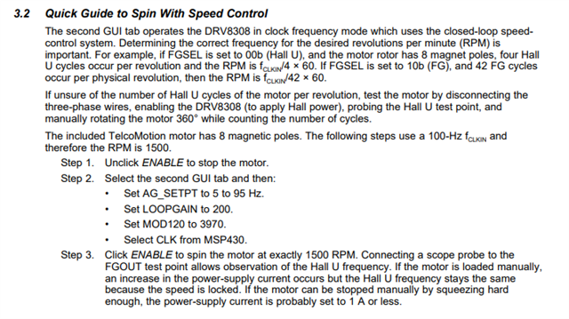

    您好:
    1.请确保查看 DRV8308EVM 用户指南的第 3.2 节以了解如何使用闭环控制运行、看看是否错过了任何步骤。
    2.另外,您能否将寄存器值以十六进制格式发送,以便我可以更轻松地阅读您配置寄存器的内容?

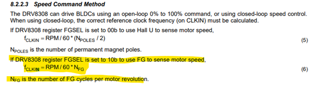

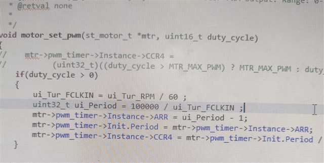

    您好:
    根据您配置的 0x70b 的寄存器地址 0x00 地址值、您似乎需要修改 FCLKIN 计算值。
    谢谢您、

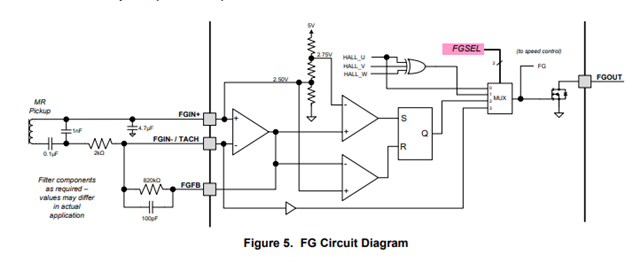

    至于器件能够在 FGSEL 10 模式下旋转、我猜是比较器发生了一些内部逻辑、此处所示为:
    请注意、这是一款很旧的器件、与我们较新的器件环境相比、支持非常有限。
