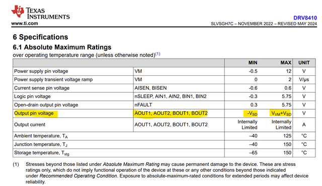

如果部件在没有输入电压的情况下接收到电动机输出端的电压、是否会对其造成损坏?
换句话说、没有 VDD PVDD/PVDD、但 OUT_X 会收到一些电压。
在 MAX 数据表中、它被写入 V0-70、通常当它取决于电源时、它被写入 0-MAX VDD、这是正确的吗?
    您好 Ohad、
    感谢您的问题。
    请参阅下面的绝对最大值 器件的 AOUTx 和 BOUTx 引脚的规格。 根据此、这些引脚上的电压必须介于–1V 至 VM + 1V 之间、否则将损坏。 如果电机端子产生低电压、它可能会通过输出 FET 体二极管为 VM 大容量电容器充电、进而会增加 VM 电压电平。 只要 VM 小于其绝对最大值 xOUTx 在其绝对最大值范围内 不会损坏驱动器。 如果为 ABS。 如果超出最大值、则可能会损坏器件。
