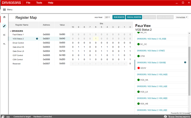

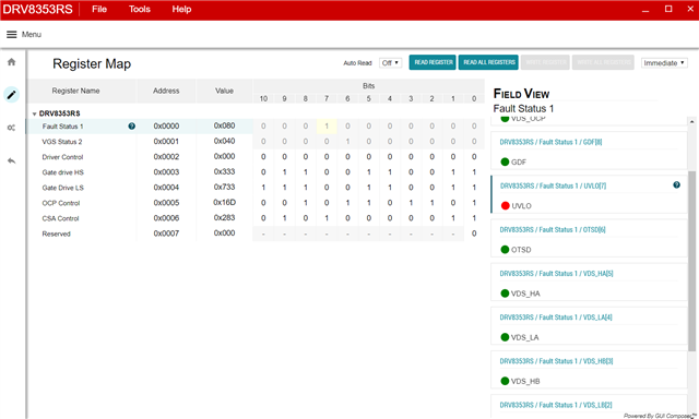

    您好 Alex、
    它可能是器件保护之一。 因此我想看看 nFAULT 是否被拉低、以及是否被锁存。
    周一返回实验室时、我会等待您发送波形。
    Joseph
    您好 Joseph、
    以下是电机旋转时所有三相电流的图片、显示了这些低相:
    在这些低相位中、开关暂停、我认为由于 DRV 报告的问题。
    Fault_pin 不会锁存、电机将不停地旋转。 但故障指示灯的振荡速度非常快。
    DRV 以 EVM 板的默认设置运行。
    旋转后出现故障、LED 在电机停止后熄灭(未锁存)。
    Alex
    您好 Alex、
    感谢您提供的信息。
    从这些信息可以看出您遇到了 UVLO 故障、即 VM 引脚上发生欠压。 我怀疑您的 VM 振荡在 8~9V 左右、这会持续触发进入和退出所看到的 UVLO 保护。
    如前所述、这不是锁存故障。 仅当存在 VM 欠压情况时、才会存在此故障。
    如果您能够稳定 VM 上的电源、则可能会解决您的问题。 您能否确保 VM 具有足够的大容量电容、或者电源能够提供电机所消耗的适当电流量?
    这几乎是肯定的问题。 请告诉我您的想法
