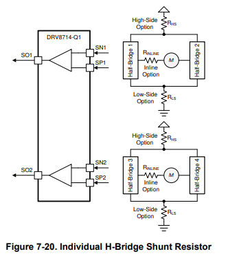

由于 DRV8718-Q1 只有两个电流收集通道、我们担心技术细节、例如如何收集所有八个电流通道、如何选择额外的采样运算放大器和电阻器、以及如何放置采样电阻(底面,高侧和直列式连接的优缺点)。 是否有任何可以推荐的完整且成熟的应用电路?
我还想了解 DRV8718-Q1 的应用参数和电路场景、其他应用中发生的问题以及设计中需要注意的事项。
    您好、
    感谢您的提问。
    DRV8714-Q1 具有适用于 4 通道半桥的 2 个电流检测放大器 (CSA)。 因此、一个电流检测功能可用于每个 H 桥。 喜欢贝洛。
    我们知道、一些客户并不会对所有 8 个半桥使用电流检测。 例如、只有 2 个 H 桥使用 CSA、但另 2 个 H 桥不使用 CSA。 DRV8718-Q1 就足够了。
    如果所有 H 桥都需要 CSA、请选择 DRV8714-Q1 或 DRV8718-Q1 +外部电流检测 IC。
    顺便说一下、VDS 过流保护与 CSA 不同。 DRV8718/8714-Q1 针对每个/所有通道提供 VDS 过流保护。
