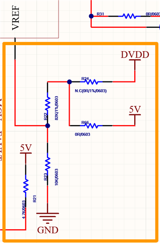

各位专家、您好!
我将 DRV8434A-Q1 用于汽车前照灯调节。
在测试过程中、当我将电压从 13.5V 降低到 9V 时、我注意到电机偶尔失速或旋转不稳定。
这是什么原因造成的?
增加电机驱动电流是否有所帮助?

    以下是我使用的步进电机规格。 该规格未提及步进电机的 L 值。
    下面是 VREF 设置和电路图。 I 将 VREF 设置为 0.54、转换为 0.41A 的电流。
    如果我将电流降低至 0.34A、这是否有助于改善电机有时在 9V 时失速的问题?
    尊敬的 Wang:
    感谢您提供步进电机信息。 数据表是否具有额定电流规格以及速度与扭矩关系图? 大多数供应商提供此信息、包括 L.
    我看到额定电压为 12.8V 、线圈电阻为 8Ω。使用这些值、额定电流可能为 12.8/8 = 1.6A。在这种情况下、0.41A 的设置可能无法产生电机的完整扭矩输出、同时进一步降低电流可能会降低扭矩并加剧失速问题。 由于我不知道电流波形是否已经失真、因此我无法确定您使用的电机的行为是否与我的测试电机相同。 您还可以尝试将电流设置增加到 1A 吗? 您还能否咨询电机供应商以了解额定电流和速度与扭矩之间的关系图?
    根据这些规格、470pps 是最大转换频率或上限。 您的应用可以使用更低的 pps 吗? 较低的 pps 将改善电流波形。 谢谢你。
    此致、Murugavel

    尊敬的 Wang:
    另外、考虑到额定电压为 12.8V 且线圈电阻为 8R、我是否可以使用公式 V = I * R 来计算额定电流? 我之前在 TI E2E 上提出了这个问题、但它提到无法通过这种方式计算步进电机额定电流。
    是、这是正确的。 虽然它可能在电气上有意义、但不能假定这将适用。 这是因为它依赖于电机数据表中的额定电压。 如果能够保证这一点、因为全步进模式下允许的非稳压电压、那么我们可以应用 V = I x R。您可以通过施加电流并使电机运行 15 到 30 分钟来仔细检查。 如果运行温度过高、则必须降低其电流。 电机供应商是获取正确信息的最佳来源。 谢谢你。
