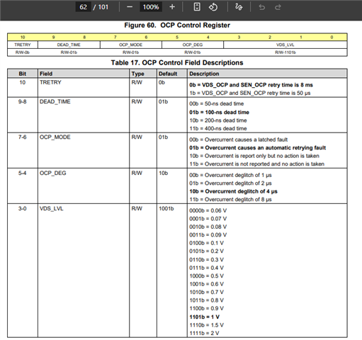

我使用的是智能栅极驱动器、器件型号为 DRV8353R。 我想设置过流跳变阈值。
对于器件型号、我使用哪些级别可以考虑。 我是否可以使用所附数据表中提到的任何阈值、或者仅使用提及上述器件型号的 5 个级别?
请予以澄清。
    嗨、Sanjogita、
    SPI 版本中提供了所有可用设置、如 SPI 寄存器表所示。
