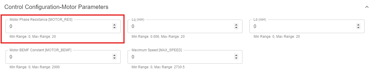

大家好、我目前正在使用 MCF8329A IC 开发一款电机驱动器。 在使用 Motor Studio GUI 调整电机驱动器时、我对设置电机相电阻值有疑问。
我当前使用的电机的相电阻超过 20 欧姆。
(在 Motor Studio GUI 中、最大电机相电阻范围为 20 Ω。)
如果使用相电阻为 25-30 欧姆的电机、电机控制是否会出现任何问题?
(当前施加的输入电压为 48V。)

    是的、电机转速和转子位置是根据起动机绕组电阻、电感和 BEMF 常数估算的。 电机电阻不正确会影响启动可靠性和控制效率。

    感谢您的快速答复。
    您说的是、如果电机的相电阻与实际值和 GUI 设置值不同、控制就会变得不稳定?
    GUI 中的电机相电阻值被限制为最大 20 欧姆是否有原因?
    (为什么我不能增加电机相电阻的最大设定值?)
    您好、
    是的、您是对的。 如果实际电机电阻与 GUI 中输入的电阻不匹配、控制可能会变得不稳定。
    器件无传感器 FOC 算法将电机电阻作为输入变量之一来计算电机控制所需的许多其他参数、所有输入变量都 被定义 为支持 一个范围。 在存在电机电阻的情况下、器件无传感器算法仅支持高达 20 欧姆的电阻。

    作为后续问题、如果电机的相电阻因过热而增加到 20 欧姆以上、电机是否会停止?

    效率会随着电机电阻的增加而下降、但如果估算的 BEMF 超出配置中指定的容差 (ABNORMAL_BEMF_THR)、则较高的变化可能会导致电机失速

    更改以下设置能否解决估算的 BEMF 超出范围导致电机失速的问题?
