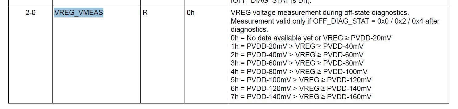

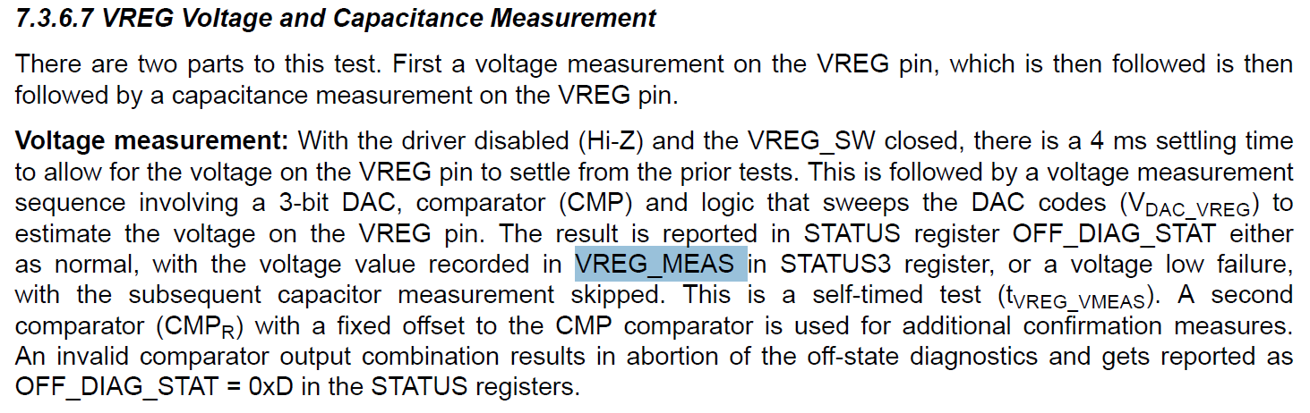

您好、 专家
我在数据表中看到了以下词语。
只能在“寄存器“章节中找到 VREG_VMEAS。
这是一个 tpyo 吗? 谢谢
    您好、Jay、
    感谢您指出这一点。
    这似乎也是一个拼写错误。 并将在数据表的下一个版本中更新。
    Ibinu
    你好、Ibinu
    好的、明白了、谢谢
