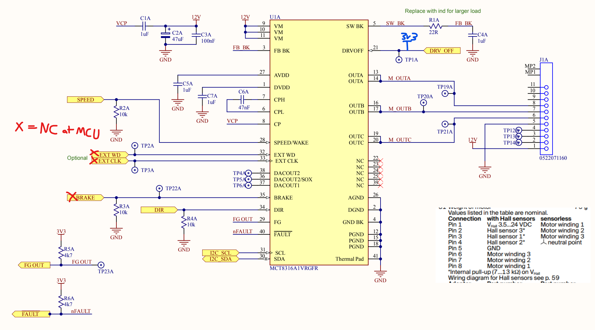

我实施了一种利用 MCP8316A 驱动无刷直流电机的设计、但在实施过程中遇到了一些重大问题。
启动时、我希望电机完全未通电、因此我在我的系统中将 DRVOFF 引脚拉至逻辑高电平。 MCU 初始化后、它将通过 I2C 发送命令以覆盖控制引脚。
在测试中、我仅为 MCU 数字电源供电、因此在为 VM 供电~3.7V 的稳压器中存在漏电流。 在这种状态下、电机完全通电、消耗尽可能多的电流、这看似会忽略 DRFOFF 使能信号。
我想知道这是否是由于在可接受的 范围内缺少 VM 电源所致、但使用由外部电源提供的 12V VM 时、电机保持完全通电状态并达到电源的 12V 3.5A 电流限制。
我已尝试对系统断电并在 MCU 保持复位状态的情况下重新启动、以确保不会因这种情况而覆盖硬件定义的 DRVOFF 状态、但我获得了相同的结果。
我在下面附上了我的原理图、标记了我上拉 DRVOFF 引脚以启用的位置、还标记了其他根本未连接到 MCU 的引脚。
我非常感谢您为调试该问题提供一些帮助。
    你(们)好
    我们如何确认电机已通电?
    您能否断开电机并进行相同的检查?
    似乎存在一些损坏、因此它会消耗大量电流。
    此外、我注意到、降压输出 C4A 处使用的电容器为 1uF、非常低;建议值为 22uF。
    您能否在未连接电机的情况下验证电路板?

    你好
    我知道电机已通电、因为它已锁定到位、并且无法像断电时那样自由转动。 它还会产生大量热量。
    我在电机断开的情况下进行了测试 — 电源不存在高电流消耗。
    我已将 1uF 电容器替换为我曾经使用的 100uF 电容器、并且没有注意到行为上的任何差异。
    我做了一些测量、看起来与我对数据表的期望是一致的。

    您好 Craig:
    感谢您的确认。
    对于 C4A、最大电容不应超过 22uF。
    您能否分享您通过 I2C 发送到器件的配置? 我想验证启动模式是否配置为对齐、包括“对齐电流“和“对齐时间“设置。
    我还需要确定以高电流驱动电机的时间、因为对齐时间可配置为长达 10 秒。

    我已将该值更正为 20uF、并且注意到没有变化。
    对于电流测试、我不通过 I2C 发送任何配置。 我只是尝试仅使用硬件引脚配置来确保系统可以在电机断电 (DRVOFF=1) 的情况下上电 — 我的理解是,这应该可以通过按上面原理图中所示配置的引脚来实现,不可以?
    您好 Craig:
    原理图中所示的配置看起来正确、但我需要验证存储在器件 EEPROM 中的实际值。
    您能否断开电机连接、从 EEPROM 读取数据并与我分享这些值?
    我想验证 EEPROM 中的当前配置。

    您好 Craig:
    EEPROM 文件似乎按顺序排列。
    我请求您执行以下实验:
    1. 在上电期间将 DRVOFF 保持为低电平并验证该行为。
    2. 与在上电期间将 DRVOFF 设置为高电平不同、通过测试点 TP22A 启用制动功能。
    请记录并分享这些测试的结果。
    谢谢、此致
    Venkatadri S.

    您好 Craig:
    DRVFOFF 为低电平、上电和高电平时的行为是否有任何差异。
    谢谢、此致
    Venkatadri S.
    电机的行为没有差异。 在所有情况下、所有线圈似乎都在启动时通电。
    通过数据表将 DRVOFF 引脚拉至高电平应该完全禁用 MOSFET、因此我对该操作非常困惑。 这可能还有什么原因?
    您好 Craig:
    如果您有可用的评估 PCB、请验证此行为:将 DRVOFF 设置为高电平应禁用驱动器输出。
    由于您在更改此信号时未观察到任何效果、因此您的硬件可能存在问题。
    谢谢、此致
