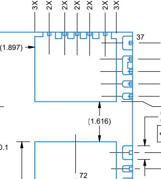

我对引脚间距(相位引脚之间的距离)有一个简短的问题。
目前、相位引脚之间的距离为 1.616mm、为了满足客户的规格、他们会在 PCB 中开一个缝隙、使布线更长。 他们想知道 TI 遵循了哪些法规(IEC、JEDEC 等)、具体名称、以便选择 1.616mm 的引脚间距。 您能分享这个信息吗?
谢谢你。

    感谢您的提问!
    DRV7308 爬电距离和间隙基于 IEC60335-1 标准(6.0 2020-09 版):
    1、电器属于过电压类别 II ,对应的额定脉冲电压为 2500V ,根据标准表 16 要求最小间隙为 1.5mm
    2.对于工作电压低于 400V 且污染等级为 2 的应用、根据 IEC60335-1 标准、所需的最小爬电距离为 1.6mm。 DRV7308 QFN 封装属于 CTI 材料组 I
    此外、根据 IEC60664-1 标准(版本 3.0 2020-05)表 F.5、当 RMS 电压为 320V 且污染等级为 2 时、 印刷接线材料 1.6mm 所需的最小爬电距离。
    如果 间隙或爬电距离小于特定系统用例的要求(例如污染等级大于 2) 、IEC60335-1 标准的第 19.11.2 节说明了需要执行多项功能绝缘短测试来确定故障影响。 或者、可以考虑采用保形涂层来帮助降低污染等级。
