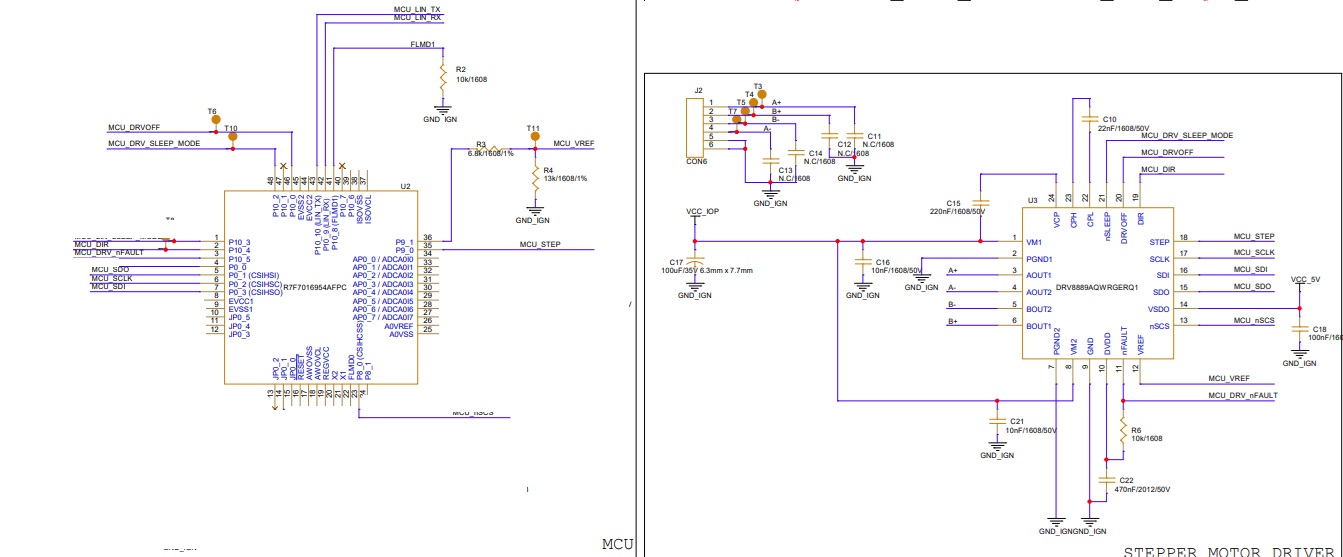

大家好、我使用 DRV889 来控制电机。 在 EMC 电流 CE 测试期间、我发现某些 100~200MHz 频带频率引起了问题、但我没有解决问题。
我们正在猜测与 LIN 通信相关的噪声来校正与 LINIC 相关的电路、但我想问、我们是否有办法可以在电机 IC 中进一步改进 LINIC。 我们使用 4000PPS、1/8STEP 和 SLEW 35V。
是否建议添加大约 10OHM 的小电阻、例如 STEP 引脚或 SPI 引脚?
我看到移除 LIN TX 后、噪声会略有降低、因此我认为电机驱动器没有故障、但我只是想问是否有任何其他方法可以进行改进。
我会附加一些相关电路。

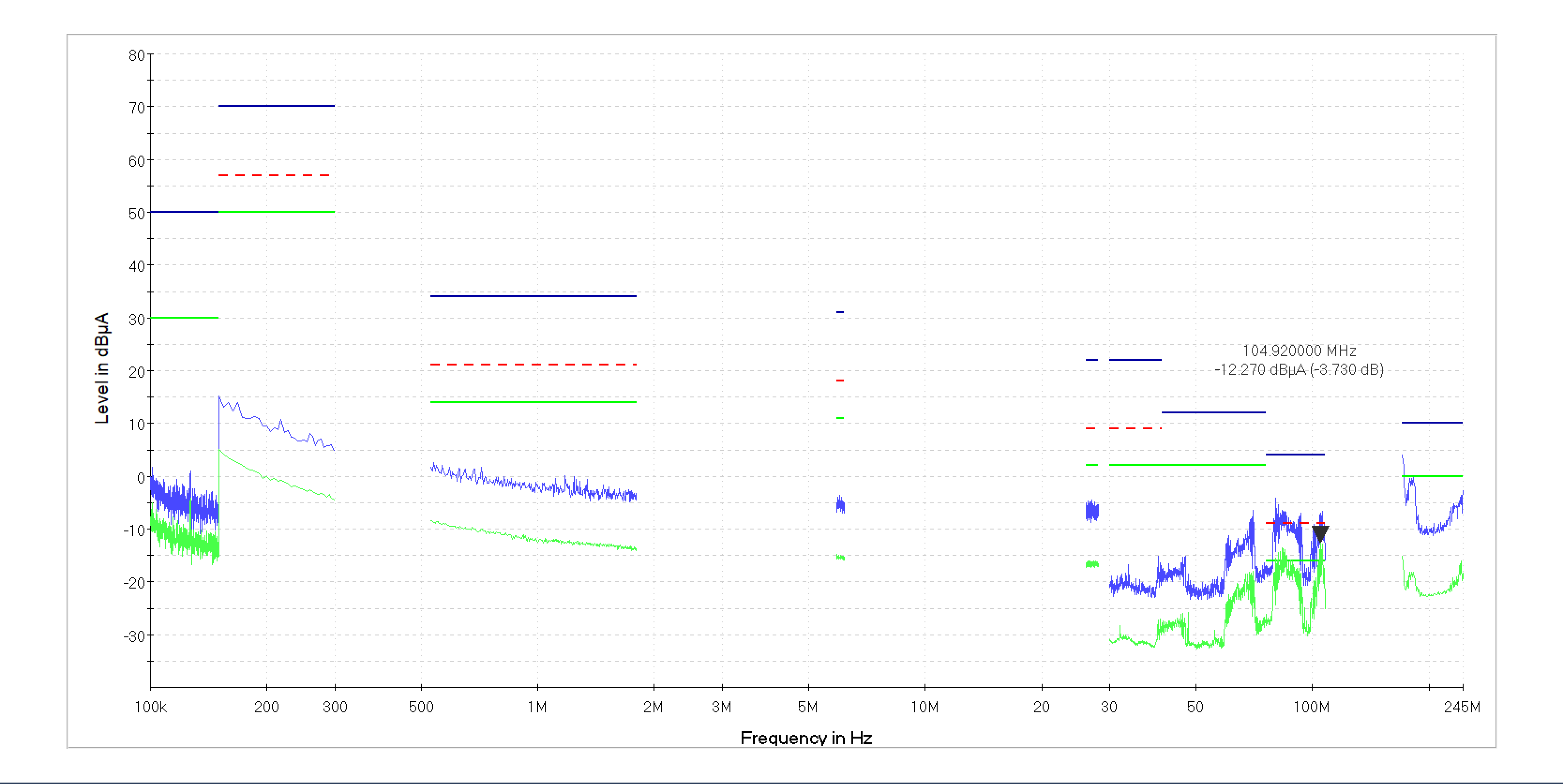

    感谢您的发布。 感谢您分享包括 EMI 图在内的详细信息。
    在 EMC 当前 CE 测试期间、我发现某些 100~200MHz 频带频率导致了问题、但我没有解决问题。
    您能否将 DRV8889-Q1 设置为睡眠、nSLEEP = 0 并获得另一个图? 这将有助于深入了解有源 DRV8889-Q1 产生的干扰部分。  我已使用我们的 EVM 硬件连接 DRV8889-Q1 的 CISPR-25 数据以供参考。
    e2e.ti.com/.../DRV8889_2D00_Q1-CISPR_2D00_25-data.pdf
    假设、您在 100 - 200MHz 频带中观察到的干扰是由驱动器造成的、它们可能是 PWM 电流调节开关在 50kHz 至 200kHz 区域内与基频的谐波。 如果从驱动器到电机的线束很长、这可能是一个辐射源。 您可以安装 4 个电容器、AOUT1、2 和 BOUT1、2 上各一个典型值为 10nF 至 100nF,以减轻这种辐射 — 请记住,电容器的容值越大,开关损耗就越高,驱动器的运行温度就越高。 您可能必须找到最适合您的应用的工具、从 10nF 开始。
    是否建议添加大约 10OHM 的小电阻、例如 STEP 引脚或 SPI 引脚??
    这种情况并不少见。 您可以使用小型串联电阻器而不会导致性能下降。

    一旦 NSleep 引脚置为低电平并且保持 LIN 通信、就会出现这种情况。
    我正在寻找数据、但只是将 NSleep 更改为高电平、DRVOFF 高电平、VREF 高电平、STEP 低电平、30 –110MHz 频带中的波形开始上升。
    我通常在使用电机时将其设置为该状态、在操作电机时、将 DRVOFF 提供至低电平、将 MCU 的运行波形提供 50%。
    但是、即使不设置 DRVOFF 和 STEP 引脚、30 –110MHz 频带也开始以类似的形状上升。
    因此、我想我找到了降低 CE 测试的方法、但 RE 测试失败、必须重新配置电路。
    根据我的经验、将一个电容器连接到电机的输出引脚可以提高 RE 测试来测量电机发射的噪声的能力、但由于电容器的尺寸很小、我记得随着电容器大小增加、电机发生故障、CE 测试的结果值再次变得很奇怪。 是否最好不要超过此尺寸?
    RE 测试存在 100kHz 频带问题。

    感谢您的答复。
    执行了 RE 测试以测量电机的辐射噪声。 首先、四个电容器连接到 AOUT 和 BOOT 的四个引脚中的每一个引脚、当我看到结果时、我逐渐增大该值。 10k 至 30kHz 频带的噪声似乎几乎没有改善、但电机声音变大、开始产生振动。
    此外、正如您提到的、我们在 C15 中串联了 1uH 磁珠、频率发生了变化、但 100kHz 频段似乎没有变化。
    当 12V 电源中的 33uH 功率电感器更改为 6.8uH 时、它会影响 CE 结果值、但不会影响 RE 测试。
    增加电容器似乎存在限制。
    您有任何其他建议吗?
    我们将为您提供总共六个测试结果。
    图 1 至 4 是通过 GND 分别在 A+、B+、A-和 B-处连接的电容器 5 个在 VM1 和 VCP 之间配备了珠。
    当然、LIN 通信中存在噪声。
    当通过 LIN 通信每 4.8 秒接收到特定数据时、会持续使用 LIN 通信并发出命令以实现 CW 和 CCW 运行。
    实际旋转时间约为 4.3 至 4.5 秒。
    执行 CW 旋转、只需等待一点、然后立即旋转到 CCW 并重复此操作。
    电机 IC 设置为 4000PPS、1/8 步长 (500PPS)、35V 压摆率、TRQ_DAC 43.75%、TOFF 01b = 16µ 4 μ s、智能调优纹波控制。

    首先、在 AOUT 和 BOOT 的四个引脚中的每一个引脚上连接了四个电容器、当我看到结果时、我逐渐增大了值。 10k 至 30kHz 频带的噪声似乎几乎没有改善、但电机声音变大、振动开始发生。
    我认为这可能是步进电机的电缆线束和电容器导致声音和振动问题的结果。 这种方法可能不是适合您的系统的解决方案。
     这与预期的行为一致。
    [报价 userid=“630110" url="“ url="~“~/support/motor-drivers-group/motor-drivers/f/motor-drivers-forum/1577383/drv8889-q1-drv889-hardware-noise-improvement-method/6097471 ]电机 IC 设置为 4000PPS、1/8 步长 (500PPS)、35V 压摆率、TRQ_DAC 43.75%、TOFF 01b = 16µ μ s、智能调优纹波控制。[/报价]
    使用最慢的压摆设置是否有好处? TOFF 设置与 STRC 衰减无关。 您是否还可以尝试使用各种 TOFF 设置的 STDD(动态衰减)?

    出现问题的频段是 100k 到 300k、而不是 10k 到 30k。
    Hi Jongyeon、
    如果在 100-300kHz 下的传导发射出现问题、您可以在 VM 电源线路上尝试以下操作:
    -低 ESR 电解电容约 1000uF 或以上,
    -约 47uF 或以上的聚合物电容器,
    -一个或两个总电容为 22uF 或以上的 MLCC 电容器,
    -功率电感器(你已经用过),
    -π 型滤波器由上述部分组成。
    Grzegorz
