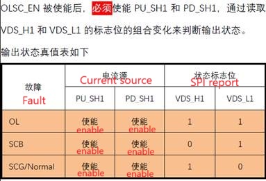

  1. 当 DRV8706S-Q1 输出类型是半桥输出时、能否通过同时启用电流源进行上拉和下拉来执行 SCB 和 OL 诊断?  如下表所示。

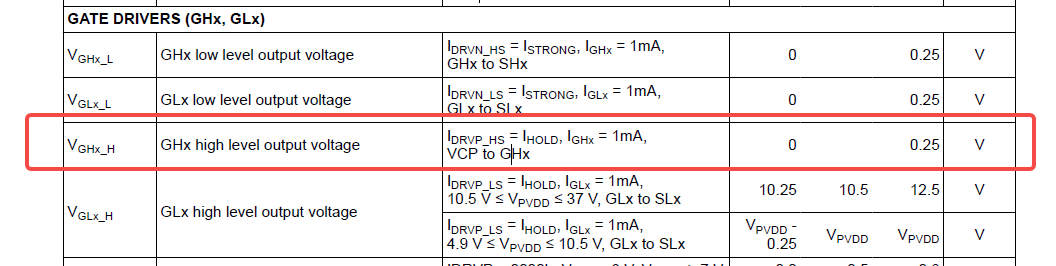

2. 如何理解 GHx 高电平输出电压? 为什么此最大值仅为 0.25V?
    您是否参考了 在半桥控制模式下同时对两个半桥执行离线短路和开路负载检测 (OOL 和 OSC)(以下设置)? 如果是、则可以使用、根据需要同时上拉和下拉每个电流源。
    在半桥模式下、电机负载可以是高侧或低侧。 请记住、根据此负载配置、电池短路 STB 和高侧负载之间以及接地短路 STG 和低侧负载之间没有区别、因此无法为这些连接识别实际的 STB 或 STG。 如有任何问题、请告诉我。
    [quote userid=“458432" url="“ url="~“~/support/motor-drivers-group/motor-drivers/f/motor-drivers-forum/1582862/drv8706-q1-offline-diagnosis-and-ghx-high-level-output-volatge  如何了解 GHx 高电平输出电压? 为什么此最大值仅为 0.25V?
    请注意 、这里明确提到这是 VCP 和 GHx 之间的电压。 这意味着 GHx 高电平驱动输出将介于 VCP 和 (VCP + 0.25V) 之间。 因此 GHx 最大值 为 VCP + 0.25V(以 GND 为基准)。

    客户的应用是连接到下侧的阀门。 我能否理解 我们可以根据 VDS_H1 和 VDS_L1 的位状态来判断 OL 和 STB 和 STG/正常? 但是、无法在 STG 和正常状态之间进行识别?

    客户的应用程序是连接到下侧的阀门。 我能否理解 我们可以根据 VDS_H1 和 VDS_L1 的位状态来判断 OL 和 STB 和 STG/正常? 但是、无法在 STG 和正常状态之间进行识别?  [/报价]
    对于阀等低侧低阻抗负载、其行为方式与 STG 相同。 因此 NORMAL 与 STG 之间不会有任何差异。 因此、无法检测到 STG、这将提供与正常相同的响应。
    在 SHx 和 GND 之间连接阀的情况下、当 SHx 为 STB 时、 阀将通电并被激活。 虽然无源开路负载检测可以检测 STB、因为 SHx 将变为 VDRAIN、但无法阻止阀驱动。
    在上述两种情况下、无源检测可能不会很有用、这与采用全桥负载的用例不同。
