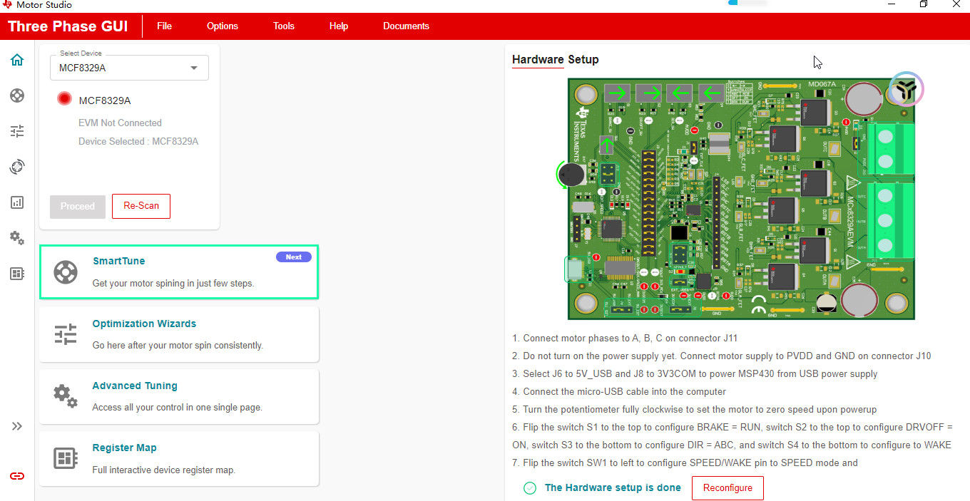

我按照 EVM 用户指南的步骤、 可以通过电路板上的电位器 R47 来控制 BLDC 速度。 但 Motor Studio 无法连接到 EVM 电路板。

    请分享 EVM 电路板图片。
    您可能正在使用较旧版本的 MCF8329A EVM、该版本以前附带较旧的 GUI 支持。
    Dhinesh
    尊敬的 Dhinesh:
    演示板版本 MCF8329EVM 修订版 1.0。
    Chen
    尊敬的 Chen:
    您能否确认在 R13 中间跳线上看到了一个 3.3V 的电压? 如果没有、请逆时针旋转 R47 电位器、然后再次进行检查。
    Dhinesh
    尊敬的 Dhinesh:
       我更改了 PC 和 EVM 电路板之间的另一条 USB 连接线、现在连接成功。
