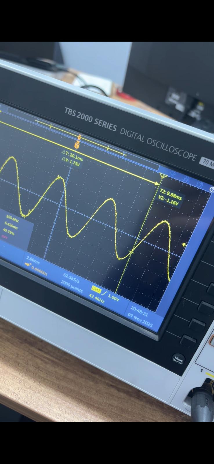

我们将使用 Texas Instruments DRV8462(DDV 封装)开发步进电机驱动器。 在测试过程中遇到了一些问题。 在智能纹波控制模式下驱动电机时、波形在特定的步进频率(约 2.5kHz 及以上)后会失真(我添加了一张图片)。 我们在使用其他驱动器驱动电机时没有遇到此问题。 在安静的步进模式下、我们有一个几乎完美的波形(我将与您分享该波形)。 我们认为问题在于 DRV8462 的编程 (*我们通过 Texas Instruments 处理器使用 SPI 进行编程。 我还将把驱动程序的可编程功能作为一个 txt 文件共享)。 我们愿意为解决此问题提供任何解决方案。 您可以联系相关人员或安排联机会议。 我们期待您的答复。

    在智能纹波控制模式下驱动电机时、波形在特定的步进频率(大约 2.5kHz 及以上)后失真(我随附了一张图片)。 我们在使用其他驱动器驱动电机时没有遇到此问题。 在安静的步进模式下,我们有一个近乎完美的波形(我将与您分享)。
    我假设您测试的是空载步进电机。 这是智能调优纹波控制 STRC 衰减模式的正常行为、该模式使用基于电机 BEMF 的可变 tOFF PWM。 随着 VBEMF 速度的增加、它会导致出现此伪影。 在这种情况下、加载电机将使电流波形正常。 如果不需要此行为、您可以将衰减模式设置更改为智能调优动态衰减 STDD 衰减模式、即使电机在这些速度下空载、该模式也将具有干净的电流正弦波。

    我像您说的那样尝试加载电机、波形变得更好。 尽管如此、我尝试切换到 STDD、但它在波形上没有很好的结果。
