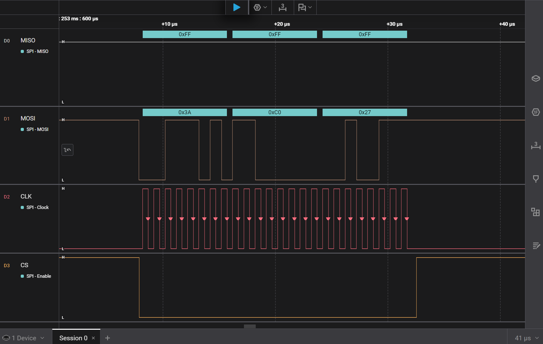

我们通过 SPI 通过外部 MCU Infineon TriCore TC387 控制 DRV3901-Q1EVM 电路板。 DRV 板上的跳线根据数据表进行设置、以实现外部 MCU 控制。 我们的 SPI 接口已使用超过一年、现已成熟。 目前、只有 MOSI 到 SDI、MISO 到 SDO、CS 和 CLK 从 Infineon 板连接到 DRV 板。 我们尝试通过 SPI 将 CMD1 从 Infineon 板发送到 DRV 板、并使用以下三个字节:
0x3A; // Header
0xC0; // Data MSB
0x27; // Data LSB
从所附的屏幕截图中可以看出、MISO 线变为高电平、并保持高电平超过 SDO 传播点。 基本上、除了 0xFF 0xFF 0xFF 0xFF 0xFF、我们没有看到任何数据从 DRV 板返回。
    你好 Salim、
    感谢您发送该问题。
    还有几个问题
    - nFAULT/NAD 引脚状态是什么?
    -什么是设备节点地址?
    -您能否确认 VDD 和 PVDD 都是稳定的。
    -请尽可能分享原理图。
    Ibinu
    您好、Ibinu、感谢您的快速响应。
    nFAULT/NAD_A 设置为 5.6k、nFault _B 设置为 54k
    -什么是设备节点地址?
    器件节点地址为“0"。“。 我们使用单线 CS 可寻址模式
    DRV 板通过 GND/VSUP 连接器上 28V 的 TekPower 电源供电。 今天晚些时候、我会在办公室请教一些人员来验证 VDD / PVDD 的稳定性。
    -请尽可能分享原理图
    我们解决了这个问题。 我们介绍了 DRV 评估板原理图。 我们注意到 SDO 线路上有一个电平转换器 (5 -> 3.3V)。 我们绕过了换挡器、一切都完美无瑕。 我们的 SPI 驱动器无法 处理 3.3V 电压。
