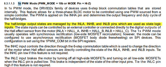

我正在使用 DRV8323S。 我给大家写信是因为我找不到允许“霍尔编码器直接连接“的正确配置字段。 我阅读了您的 DS、根据我的理解、我可以通过两种方式(在本例中为 1xPWM)驱动电机:
1) 编码器连接到微控制器、并通过 6 个填充表、可将电机通过 GPIO 移动
2) 我可以将霍尔编码器直接连接到驱动器,它可以独立移动
我想了解的是如何配置驱动程序以激活第二个选项。
提前感谢您的支持
