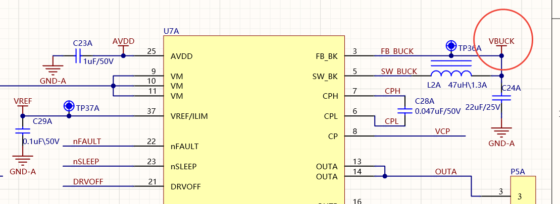

尊敬的团队:
使用 8316CT、
原理图如下所示、在测试期间发现降压转换器没有电压输出
原因是什么?
    尊敬的 Reed:
    此时是否触发 nFAULT?  您能否提供一个显示 nSLEEP、nFAULT、TP36A 和 VM 的启动波形?
