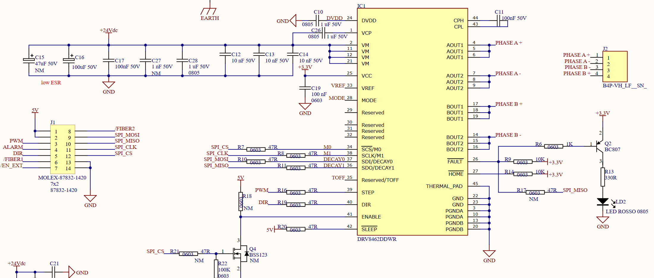

我使用驱动器驱动步进电机 Sanyo denki 4 A。
我能够在 2 秒内达到 1500 转/分。  我正在绘制 s 曲线斜坡、并使用 SPI 配置了驱动器。 您认为我能在不到 1 秒的时间内达到 2200 转/分吗? 我可以共享驱动程序配置和代码。 请帮助谢谢

    这更多地取决于 24V 工作电压下的电机和负载惯性以及电机转速与扭矩特性。 我们没有此信息。
    如果您能够在 2 秒内达到 1500RPM、那么您可能无法在不到 1 秒的时间内达到 2200RPM、超过了加速度的 2 倍。 DRV8462 可以驱动命令执行的操作、但电机和系统可能无法满足要求、也可能无法满足要求。 您已在使用 S 曲线 RAMP、这是与步进电机相比最快的 RAMP 曲线之一。 您可能必须将工作电压增加到 36V 或 48V 才能实现比 24V 工作电压更快的加速。谢谢。
    此致、Murugavel
    Thansk Murugavel。 只是让我提供更多的细节,只是为了有你的意见。步进器是类型 103h7123-1749 DC 4 a 1, 8°. 我尝试模仿专用自定义驱动程序的性能、该驱动程序可以在不到 1 秒的时间内达到 2200 rpm。 它始终以 24 伏的电压运行、也是该驱动器。  这是我的配置
    当频率超过 39000Hz 且该步  进分辨率会产生斜坡时、步进电机进入失速状态
    关键是自定义驱动程序您认为能够在这么短的时间内这么快?
    非常感谢您的建议和帮助

    我正在尝试模仿专用自定义驱动程序的性能、该驱动程序在不到 1 秒的时间内就能达到 2200 rpm。 它始终以 24 伏的电压运行、也是该驱动器。  [/报价]
    线圈 A 或线圈 B 的电流波形是否能够以 2200RPM 的速度进行比较,以便两个驱动器比较,或以电机仍在运行的最大速度进行电流波形 — 电机失速波形用处不大? 我怀疑这些波形可能不是干净的正弦波、并且可能会严重失真。 根据电流调节和衰减的设置方式、不同类型的驱动器具有不同的失真曲线。 以及使用的斜坡曲线。 您可能需要表征另一个驱动器的斜坡曲线并将其与 DRV8462 配合使用。
    根据速度与扭矩间的关系图、2100RPM 只能有电机满扭矩能力的 12.5%、可能会失速。 它在 48V 时明显更好。即使另一个驱动器达到 2200 转/分、它也无法在加载时输出有意义的扭矩、并且在该速度下、在 24V 时性能将岌岌可危
    此致、Murugavel
    要获得与原始驱动器相等或更好的最佳解决方案是具有 48V 电压。 非常感谢
    是的。 即使是 33V 也可能会使您得到合理的提升、48V 也会很稳健。 请将此主题标记为“已解决“、谢谢。
    最后一个问题.. 为此、您可能需要表征另一个驱动器的斜坡曲线并将其与 DRV8462 配合使用。  是否可能? 因为驱动器只能输出正弦波? 谢谢
    是否可行? 因为驱动程序只能输出正弦波?
    在非常高的速度下、除非步进电机是更昂贵的基于 FOC 的驱动器、否则步进电机不可能实现干净的正弦波电流。 尽管 步进驱动器尝试波形为正弦波电流、但高 RPM 下的电机 BEMF 电压将无法在微步进时间周期内达到每个微步进的目标值。 这是电气限制、而不是驱动器限制。
    驱动器只能输出正弦波这一说法并不恰当。 步进驱动器使用正弦表电压基准通过 PWM 驱动器快速切换线圈电压、并尝试在线圈中实现正弦电流。 线圈是否达到正弦波电流取决于多个因素、包括电机的电源电压 VM、L 和 R、步进或微步进速率以及与电机转速成正比的 BEMF。
    使用更高的电源电压将使驱动器能够更快地通过线圈推入电流、以克服这种 BEMF 推回。 根据电机在 24V 下的速度与扭矩关系图、我可以肯定地说、它将具有非常低的扭矩输出、即使电机以 2200RPM 旋转、不一定处于有用的水平。
    如果您在此论坛中搜索 DRV8462 更高速步进操作、您可以在此主题上找到大量主题。
    此致、Murugavel
