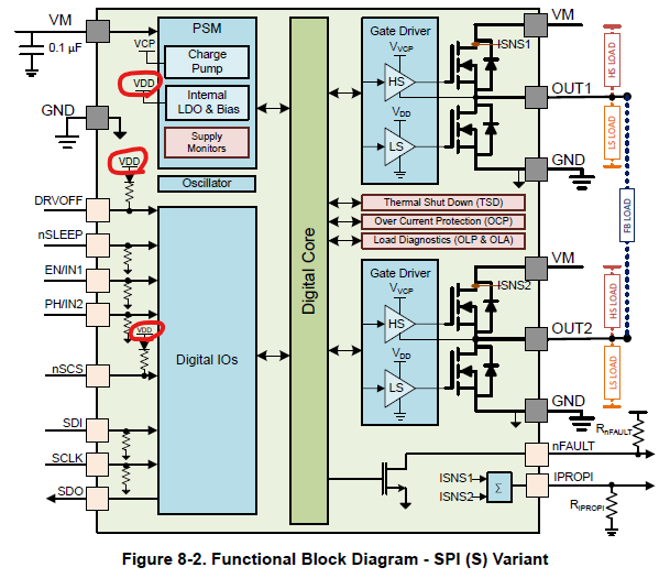

尊敬的 Champs:
DRV8245 SPI (S) 型号器件的内部 LDO 电压电平是多少?
我计划通过在 nSLEEP 引脚上提供 3.3V 电压来将此器件与 3.3V M0 MCU 连接、以便在 SDO 信号上保持 3.3V 电平。
但是、我注意到内部 LDO 输出 (VDD) 连接到 DRVOFF 和 nSCS 线路的上拉电压。 因此、如果内部 LDO 为 5V、我需要考虑在这些线路上增加串联电阻器、以限制电流。
Steve
    您好 Steve、
    [引用 userid=“121760" url="“ url="~“~/support/motor-drivers-group/motor-drivers/f/motor-drivers-forum/1593834/drv8245-q1-internal-ldo-of-drv8245-s--q1 ] DRV8245 SPI (S) 型号器件的内部 LDO 电压电平是多少?
    它的标称值为 5V。
    我计划通过在 nSLEEP 引脚上提供 3.3V 电压来将此器件与 3.3V M0 MCU 连接、从而在 SDO 信号上保持 3.3V 电平。
    但是、我注意到内部 LDO 输出 (VDD) 连接到 DRVOFF 和 nSCS 线路的上拉电压。 因此、如果内部 LDO 为 5V、我需要考虑在这些线路上添加串联电阻器以限制电流。[/报价]
    请注意、连接到 VDD 的这些上拉电阻器具有高值、因此通过它们的电流已经非常小、不应影响 MCU 的 3.3V GPIO。 请参阅下面的。 谢谢你。
